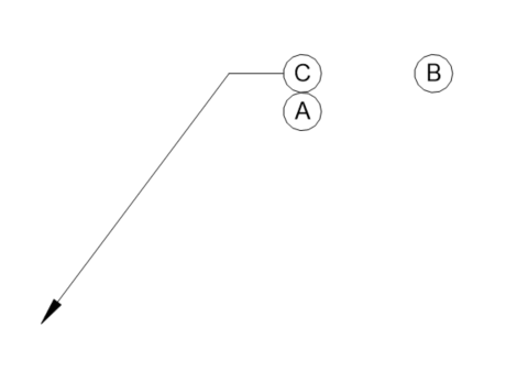

RACCMULTIDIR
Raccoglie due o più multidirettrici in un unica direttrice.
Icona:
Descrizione
Raccoglie due o più direttrici multilinea in un'unica direttrice in una disposizione orizzontale o verticale. Le direttrici possono essere ordinate alfabeticamente.
Nota: Il comando funziona solo con le multidirettrici che hanno blocchi come contenuto.
Metodo
Esistono cinque metodi per raccogliere le multidirettrici:
- Verticale
- Orizzontale
- Giustifica
- Riordina
- Collassare

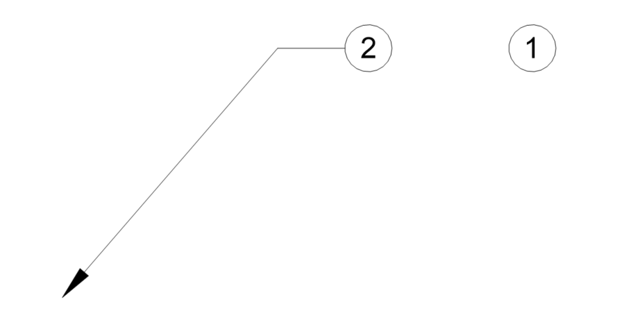

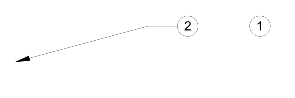

- Verticale
- Dispone i blocchi del contenuto verticalmente in un'unica direttrice.
- Orizzontale
- Dispone i blocchi del contenuto orizzontalmente in un'unica direttrice.
- Giustifica
- Dispone i blocchi del contenuto orizzontalmente fino a una larghezza massima, quindi posiziona i blocchi rimanenti nella riga sottostante.

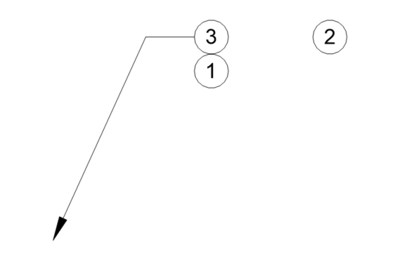

- Riordina
- Ordina il contenuto in base al nome.
- Nessuna
- Non ordina i blocchi.
- Ascendente
- Ordina dalla A alla Z.
- Discendente
- Ordina dalla Z alla A.
- Collassare
