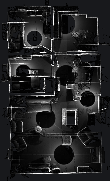

Rimappatura Intensità
Per impostazione predefinita, questo valore è impostato su Nessuna. Per migliorare il contrasto dell'intensità nelle zone più scure, selezionare prima una delle due funzioni da applicare alle intensità.
Gamma è una funzione di potenza (la radice quadrata) delle intensità di ingresso.
Ombre è una funzione applicata alle intensità di input, anche per ottenere un migliore contrasto nelle aree più scure prima di mapparle a colori.
