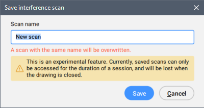

Salva
Salva la configurazione e i risultati di questa scansione. Viene visualizzata la finestra di dialogo Salva scansione delle interferenze.
Nota: È possibile accedere alle scansioni salvate solo durante la sessione corrente e andranno perse quando il disegno viene chiuso.
