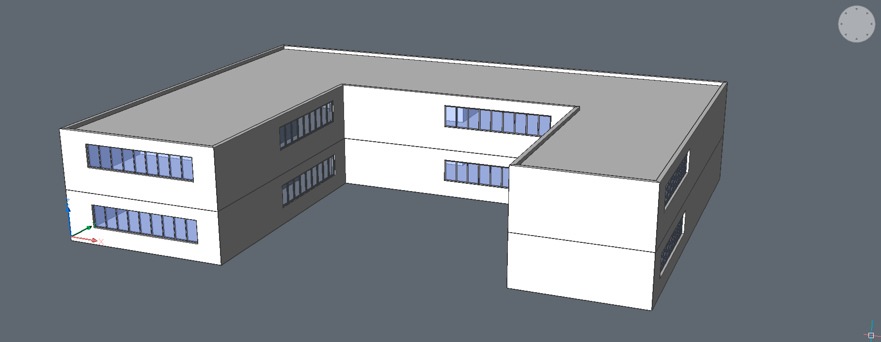

- ファイルを開いてスタートします。ここでは、次のような基本的な長方形の建物を使用しています。
注: まだ追加すべきBIMデータや複合材はありません。 - 任意の複合材を追加します。これはすべての要素に対して行うのではなく、各タイプの1つの要素にのみ行います。この例では、1つの外壁、1つの内壁、1つの床スラブと屋根に複合材を与えています。

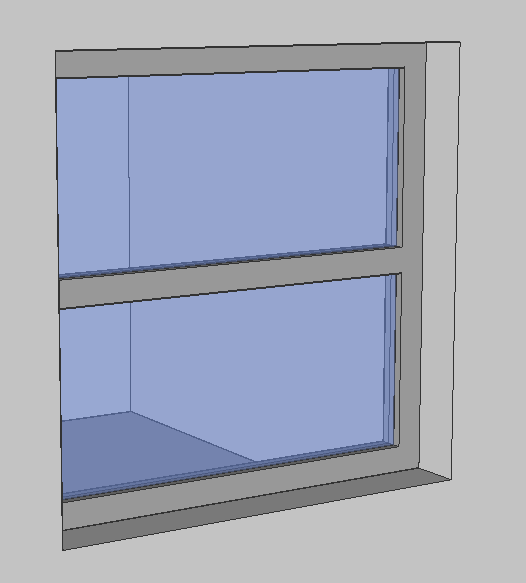

注: 種類の異なる外壁の場合もあるかもしれません。例えば、北側に面した壁にはより多くの断熱材が必要です。この場合、北側の壁の1つに異なる複合材を与えます。 - この例では、窓のパラメータも調整したいと思います。1つの窓だけを選択し、必要なパラメータをプロパティパネルで変更します。
変更前の窓

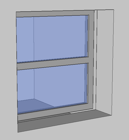

窓のプロパティパネルでPlacementDepthの値を変更します。
変更後の窓 - BIMAUTOMATCHと入力し、Enterを押します。オートマッチダイアログボックスが表示されます。

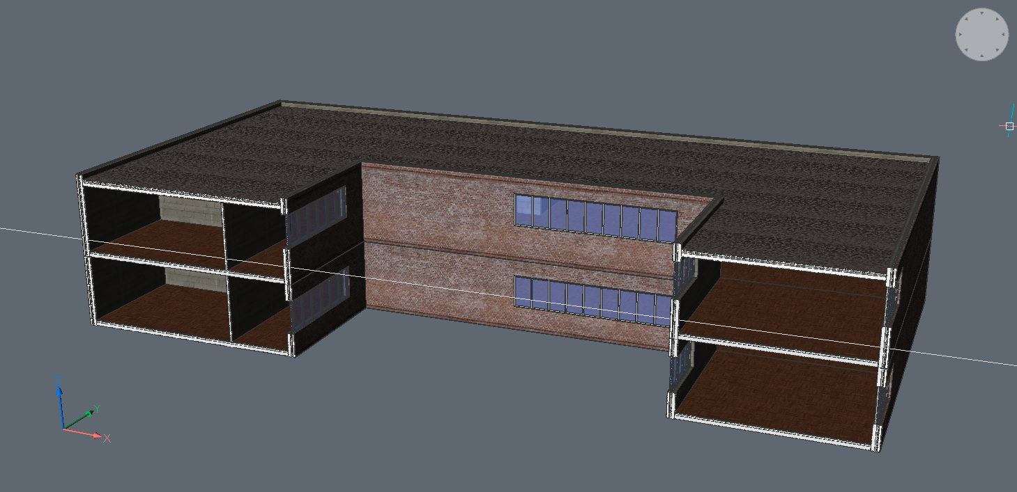

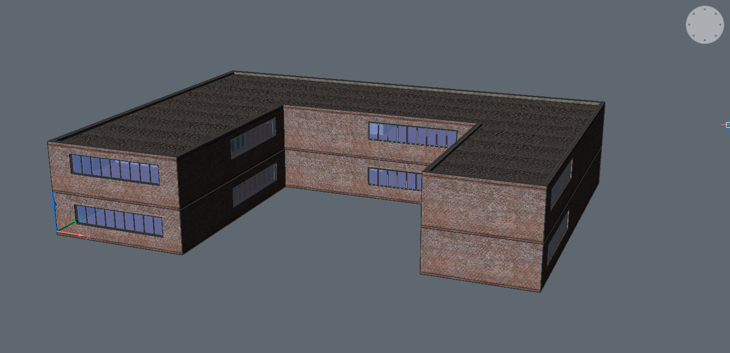

- オートコンプリートを選択します。ファイル内の複合材と窓パラメータが自動的にコピーされます。図面は以下の通りです:
BIMAUTOMATCHコマンドを使うことで、複合材や窓のパラメータをすぐに把握でき、何かをやり逃す心配もありません。
注: 外壁の種類が違っても問題ないことがわかります。北向きの壁すべてに、正確に調整された複合材が割り当てられています。

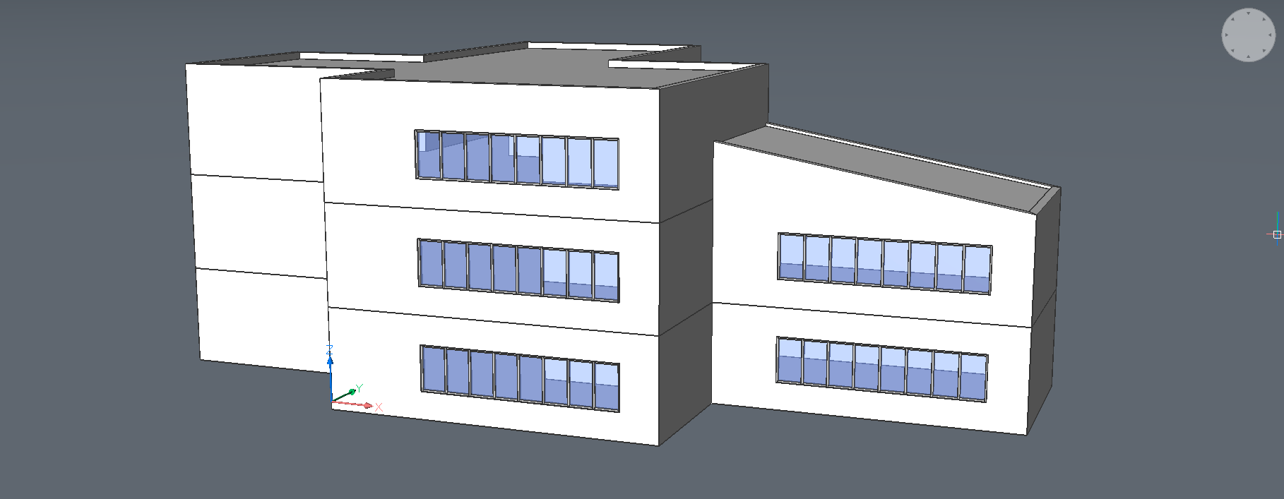

- すでに終了した別のプロジェクトと同じようなスタイルのプロジェクトを開きます。今回は、前に見たのと同じような長方形の建物を取り上げます。

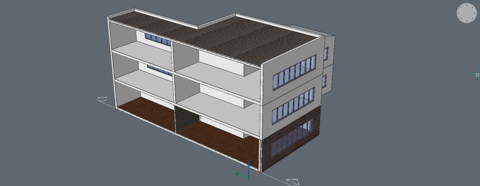

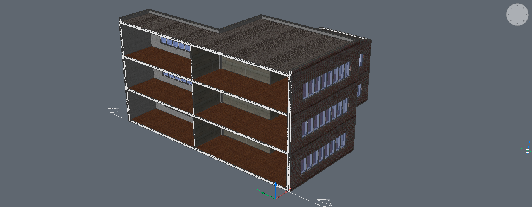

- 前回の手順で作成したファイルを選択します。外部ファイルの複合材と窓のパラメータが新しいファイルにコピーされます。図面は以下の通りです:
注: BIMAUTOMATCHコマンドを外部ファイルで効率的に使用するために、典型的な複合材を持つ建築様式のライブラリを作成すると便利です。
