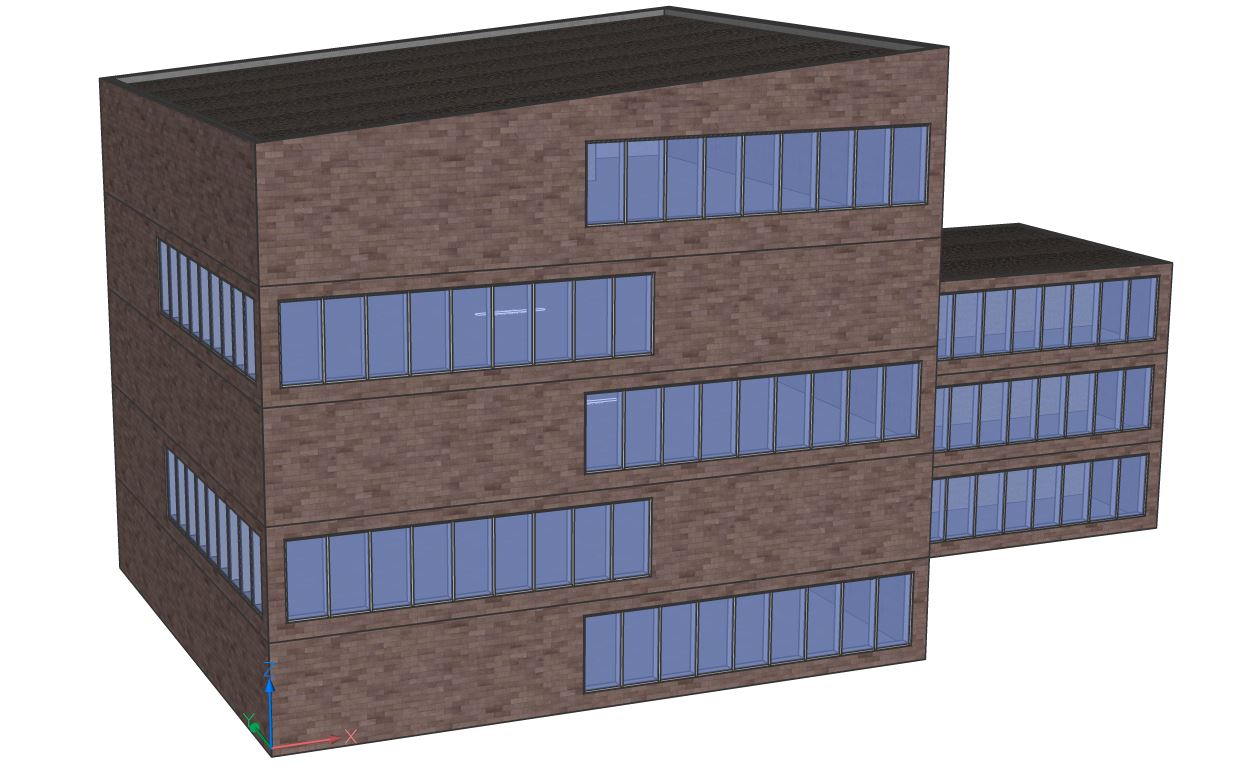

RENDERCOMPOSITIONMATERIAL = 0 (オフ)
RENDERCOMPOSITIONMATERIAL = 1 (オン)
注: 表示スタイルの面の設定/マテリアル表示の設定がマテリアルとテクスチャーに設定されている場合のみ(例えば、BIM、モデリング、リアリスティック)、マテリアルのビジュアル表現が表示されます。複合材プライは、レンダリングマテリアルと同様にモデルに表示されます。
注: 選択した複合材のレンダリングマテリアルがダウンロードされていない場合や、複合材が正しくない場合は、図形が赤く表示されます。
LODおよびRENDERCOMPOSITIONMATERIALシステム変数をオン/オフすることで、さまざまな組み合わせが可能です。

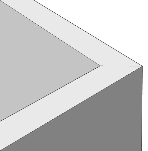

  • LOD =0、RENDERCOMPOSITIONMATERIAL = 0
    ソリッドのマテリアル定義が使用され、マテリアルは表示されません。
  • LOD =2、RENDERCOMPOSITIONMATERIAL = 0
    ソリッドはプライに細分化され、マテリアルは表示されません。面の検出をオンにすると、例えば、異なるプライの面を選択してプッシュ/プルすることができます。
  • LOD =0、RENDERCOMPOSITIONMATERIAL = 1
    ソリッドのマテリアル定義を使用しています。外側と内側の面のマテリアルが表示され、外側の画層のマテリアルがオブジェクトに巻き付けられます。
  • LOD =2、RENDERCOMPOSITIONMATERIAL = 1
    ソリッドはプライに細分化されています。各プライはそれぞれのマテリアルで表示されます。面の検出をオンにすると、例えば、異なるプライの面を選択してプッシュ/プルすることができます。

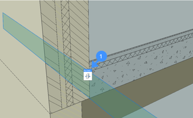

  1. LEVELOFDETAIL = 2 (高)であることを確認します。

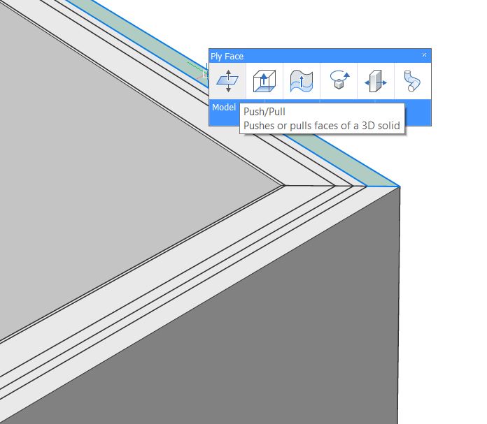

  2. 編集したい複合材プライの近くにカーソルを置き、プライ面(1)がハイライトされるまでTabを押します。
    注: ハイライトされたプライの面は、検出された境界色で表示されます。(デフォルト=95)これを行うには、面の検出が有効になっている必要があります。

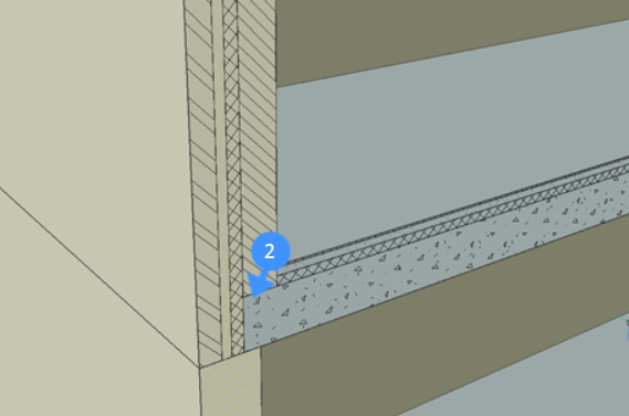

  3. クワッドからプッシュ/プルを選択し、プライを新しい位置(2)にドラッグします。
注: DMPUSHPULLSUBTRACTシステム変数 = 1 であることを確認してください。これにより、プッシュ/プルされるプライが、交差する他の3Dソリッドから差し引かれることが保証されます。
注: 図形スナップがオンになっていることを確認して、プライの端にスナップします。

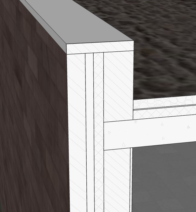

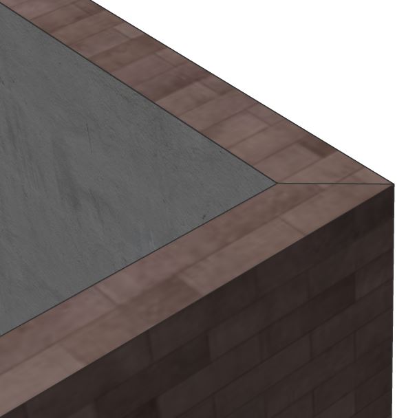

手順:屋上の詳細を作成

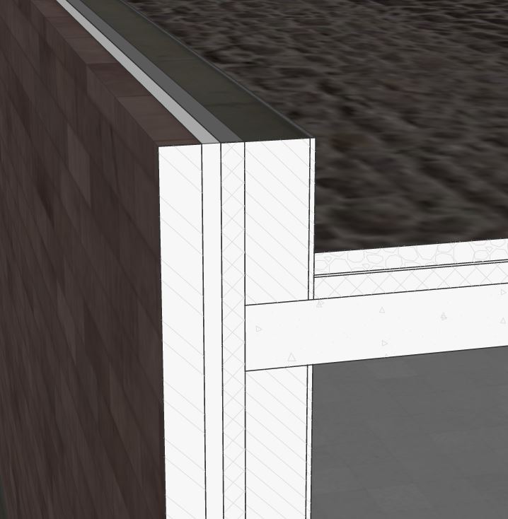

既存の複合材とは別にソリッドを追加することで、より複雑な詳細を表現することも可能です。例えば、屋上の縁を起点にして屋上の詳細を作成します。
  1. この屋根と壁の接続から始めます。
  2. リボンの面の検出アイコンをクリックして、面の検出を有効にします。
  3. LODをオンにすると、プライの面を選択できるようになります。リボンのアイコンをクリック、またはコマンドラインにLEVELOFDETAILと入力し、2と入力してEnterを押します。

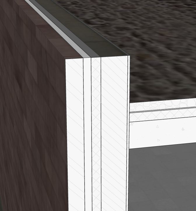

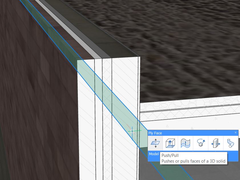

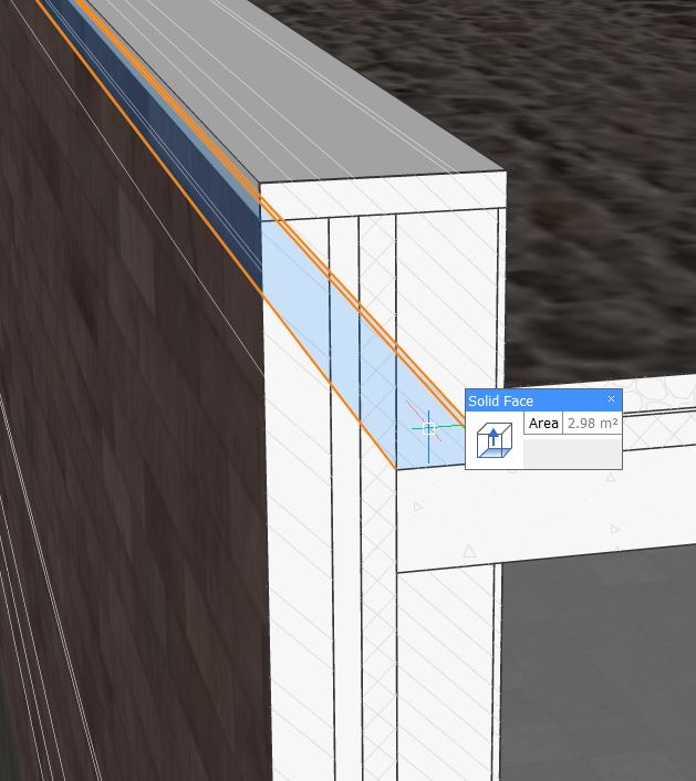

  4. 床スラブのコンクリートプライの端にカーソルを合わせ、Tabを押してプライの面を選択します。
  5. クワッドのモデルタブでプッシュ/プルを選択します。
  6. 壁の次のプライに面をプッシュ/プルします。

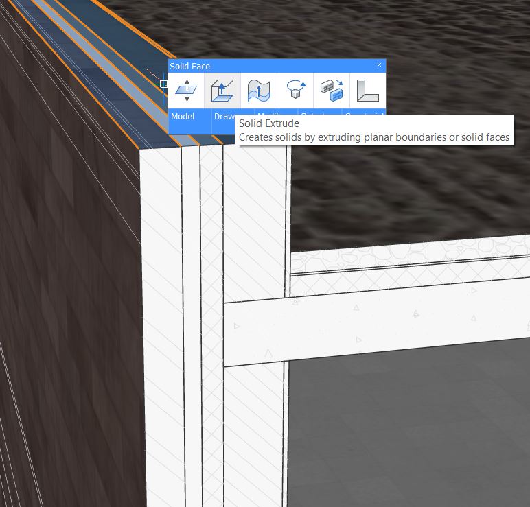

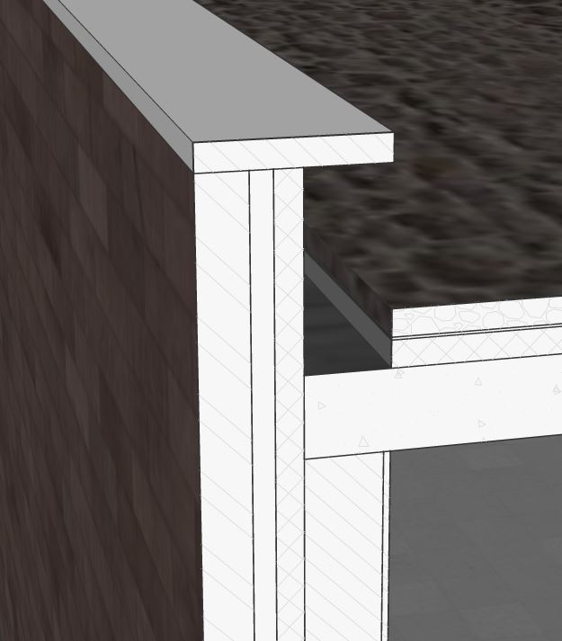

  7. ウォールキャップを作成するには、Tabを押して壁の上面を選択し、その面を50mm上に押し出します。作成されたキャップはまだ分類されていません。
  8. 絶縁ブロックが入っている部分は削除してください。支持壁と石膏ボードの表面にカーソルを合わせ、タブを押して表面を選択します。その後、ウォールキャップのプライまで押し出します。
  9. 同じサーフェスを再度押し出すと、今度は新しいソリッドが作成されます。
