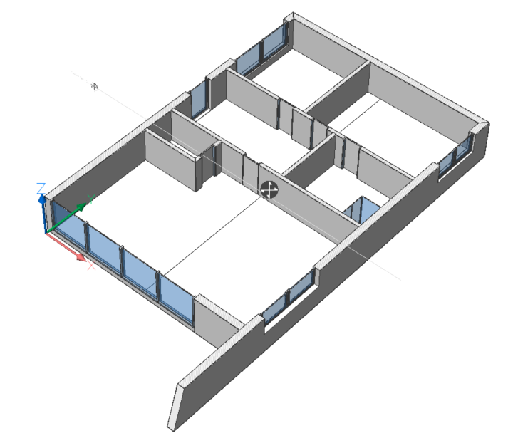

BIMSETLOADBEARINGDIRECTIONコマンドで処理できるのは、BIMスラブに分類されたソリッドのみです。BIMIFYまたはBIMCLASSIFYコマンドを使用して、ソリッドをBIMスラブに分類します。
- BIMSETLOADBEARINGDIRECTIONコマンドを起動します。
プロンプト表示:スラブを選択
- スラブをクリックします。断面図のクリップ表示プロパティを設定して、スラブを選択すると良いかもしれません。 スラブの中央にはウィジェットが表示されます。
- ウィジェットを繰り返しクリックします。Enterを押すか、右クリックして耐荷重性方向を確定します。

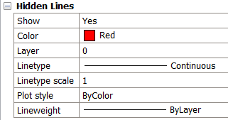

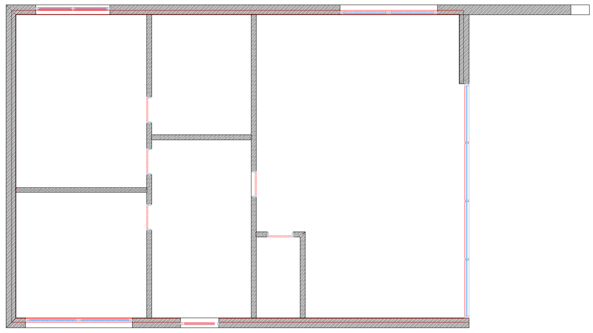

- 断面図に耐荷重性タグを挿入する際には、スラブで生成されるラインを選択する必要があります。スラブは通常、壁と重なっているので、BIM断面図形のプロパティでをはいに設定する必要があります。
次に、断面図のBIMSECTIONUPDATEコマンドを実行します。
断面図を開きます。

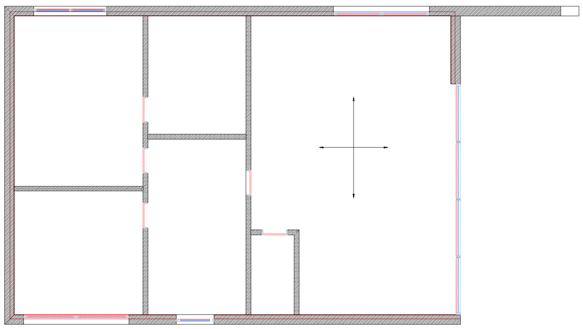

- BIMTAGコマンドを起動します。
手動オプションを選択します。
- タグタイプの変更オプションを選択します。
- 耐荷重性方向タグタイプを選択します。
- スラブの端にある点をクリックします。
タグがカーソルにくっついて表示されます。
- クリックするとタグが配置されます。
