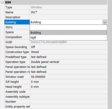

  9. 以下の手順で、これらの建物要素に建物と階層を割り当てます:
    • プロパティパネルのBIM断面図を展開します。
    • 建物フィールドをクリックして、矢印を使用して建物を選択します。
    • 階フィールドをクリックして、矢印を使用して階を選択します。

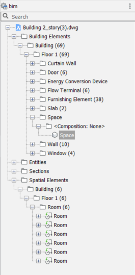

構造パネルでの空間的位置の表示

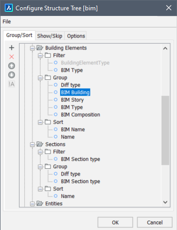

構造パネルには、図面内のすべての図形が表示されます。デフォルトでは、建物要素の構造は特定の形で整理されています。建物要素は、建物、階、BIMタイプ、複合材ごとにそれぞれグループ化されています。この構成は自由に設定できます。構造パネル内で右クリックして、設定をクリックすると、新しいウィンドウが開きます。詳細については、構造パネルの使用の記事を参照してください。
構造パネルにBIM建物またはBIM階がない場合は、手動で追加できます。詳細については構造パネルの使用の記事を参照してください。
