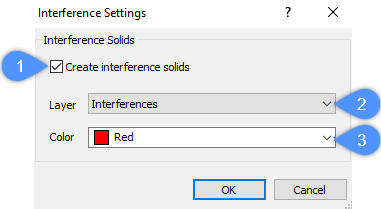

下図は、干渉の設定ダイアログボックスです。ダイアログボックスの各構成要素は以下のとおりです。
干渉ソリッドを作成チェックボックス(1) 干渉のソリッドやリージョンを作成するかどうか決めます。 干渉ボリュームのソリッドまたは干渉エリアのリージョンを作成するにはチェックを入れます。

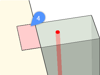

画層(2) 干渉しているカレントの画層を表示します。 色(3) カレントの画層の色を表示します。 下の図は、床スラブと柱との間に検出された衝突(4)を示しています。

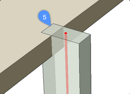

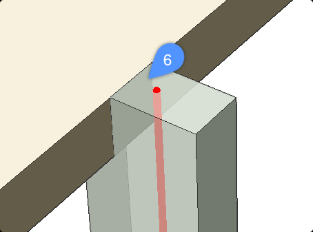

- 不要な交差部分を削除するには、干渉画層をオフにし、干渉しているソリッドにいずれかの3Dソリッド修正ツール(BIMドラッグまたは差)を使用します。必要な修正をモデルに行ってください。
下図は、干渉ボリュームに作成されたソリッド(5)を示しています。右側の図では、スラブのジオメトリを柱から減算して交差部分を修正しています。
