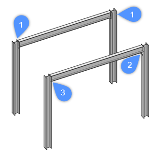

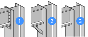

- 以下のような4本の柱と2本の梁の場合を考えてみましょう。そのうち2つの接続部は、プレートとボルトを柱のフランジに通して設計されています(1)。もう1つの接合部は、斜材を使い回転剛性を強化する設計になっています(2)。最後の接合部はまだ設計されていません(3)。
- このような場合に、線形をプロパゲートを使い、いずれかの詳細を他の場所にコピーすることができます。この例では、接合部2を4つの場所すべてにコピーします。
