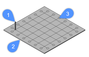

- 下の図のように、柱(1)がスラブ(2)の上に配置されている場合を考えます。また、このスラブにはグリッドが作図されています(3)。
- この柱を特定の軸の交差点に配置したいと思います。手動で柱をコピーすることもできますが、プロパゲートを使えば、この操作をすばやく行えます。

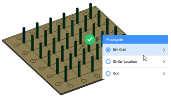

- ウィジェットが表示されます。このウィジェットの上でマウスカーソルを動かすと、フライアウトメニューが開き、オプションが表示されます。

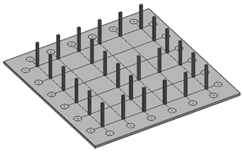

- BIMグリッド:スラブの上に作図されているグリッドです。このオプションを選択して Enterを押すと、このグリッドの交差するすべての軸にこの柱がコピーされます。
- 類似の場所:このスラブの類似の場所(ここではスラブの四隅)に柱をコピーします。
- グリッド: このスラブの上に柱を配置する独自のグリッドを作成することができます。横列と縦列の追加および削除ができます。これらの横列と縦列は常に均等に配置されます。

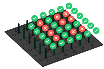

- この例では、BIMグリッドを選択します。これをクリックすると、メニューがさらに拡張され、分解オプションが表示されます。このオプションを選択すると、この柱のインスタンスごとに別々のウィジェットが作成され、適用したい提案のコントロールが容易になります。(この例では、柱を配置したい軸の交点)その後、手動で提案をオフにすることができます:
