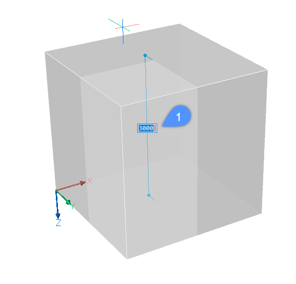

- 以下のいずれかを実行して体積を規定します:
- 初期設定の高さでよければ、Enterを押します。
- 点を指定します。
- ダイナミック入力フィールド(1)に値を入力します。

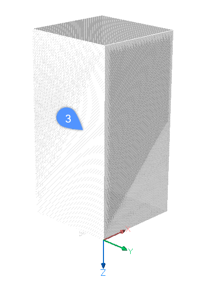

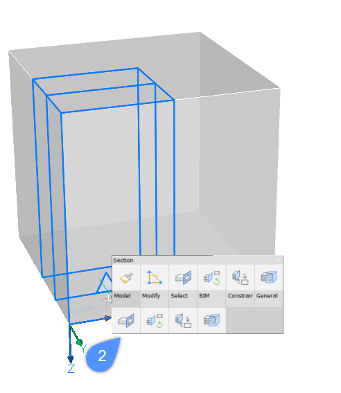

定義したばかりの詳細の断面を表示するには、その断面の上にカーソルを置き、クワッドからクリップ表示(2)を選択するか、または選択した断面をダブルクリックします。これで詳細断面のみが表示されます(3)。

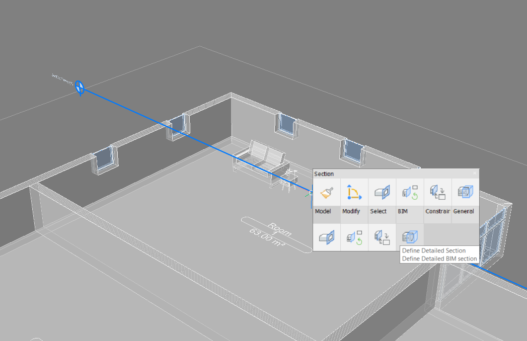

既存の断面上に詳細の断面を定義
ここでは、既存の断面に詳細の断面のベースを配置する方法を示します。
- 詳細断面ベースを配置したい既存の断面をハイライト表示し、クワッドから詳細断面を選択します。

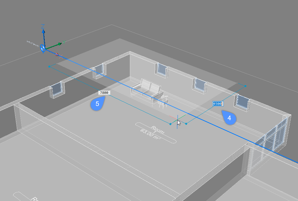

プロンプト表示:ボックスベース矩形の最初のコーナーを選択:
- ダイナミック入力フィールドに値を入力して、目的のエリアを囲む長方形を作成します。
Tabを押すと、ダイナミック入力フィールド(4、5)の間を循環表示できます。選択した部分は、既存の部分の平面に合わせて表示されます。
- Enterを押して値を確定すると、ボリューム断面ボックス(3)が動的に表示されます。

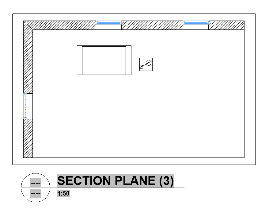

- 詳細断面が定義され、構造パネルで確認することができるようになります。断面にカーソルを合わせて、クワッドからクリップ表示を選択するか、または選択した断面をダブルクリックして表示します。
- シート上に詳細断面を生成するには、詳細断面を選択し、クワッドから断面の生成を選択します。
- 断面を選択した状態でモデルを開くをクリックすると、断面の結果を開くことができます。シートは、モデル図を含む同じフォルダーに保存されます。
