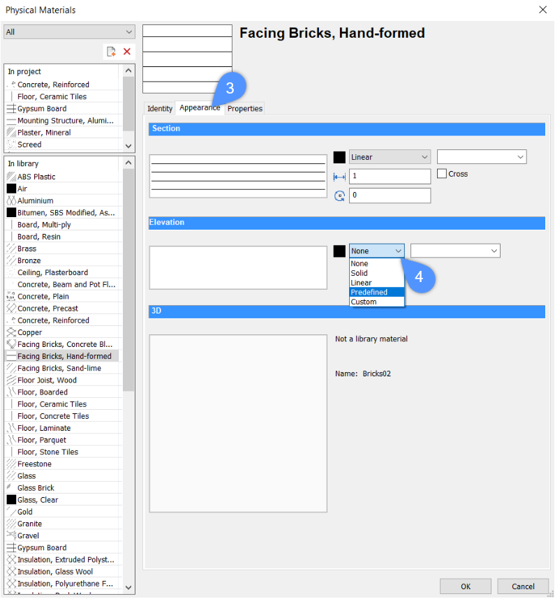

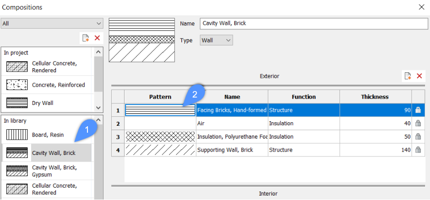

- コマンドラインにBLMATERIALSまたはBLCOMPOSITIONSと入力して物理的マテリアルダイアログ(1)を表示します
- 複合材をクリックして、複合材のパターンをダブルクリックすると、物理的マテリアルダイアログ(2)が開きます。
- テクスチャやソリッド塗り潰しを設定するには、外観タブページ(3)にアクセスします。立面図のハッチングはデフォルトで無しに設定されています。立面図のハッチタイプボタンをクリックして、ハッチングのタイプを選択します:無し、ソリッド、直線形、定義済み、カスタム(4)

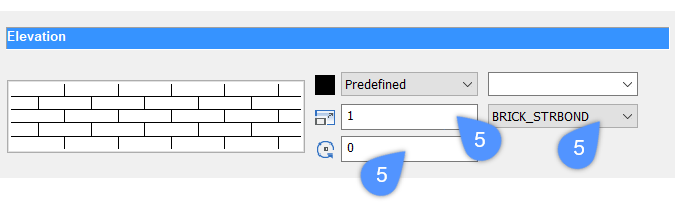

- ハッチングを設定します。パターンの尺度、角度、色、画層(5)を定義します。Note: 画層フィールドに名前を入力するか、矢印ボタンをクリックしてリストから画層を選択します。

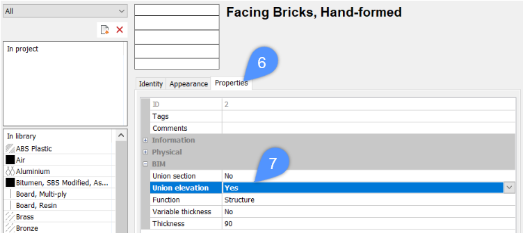

- 素材の異なるソリッド間の立面図の接続線を削除するには、プロパティタブ(6)で立面図を結合をはい(7)に設定します。Note: 立面図を結合は断面を結合の設定とは独立して動作します。

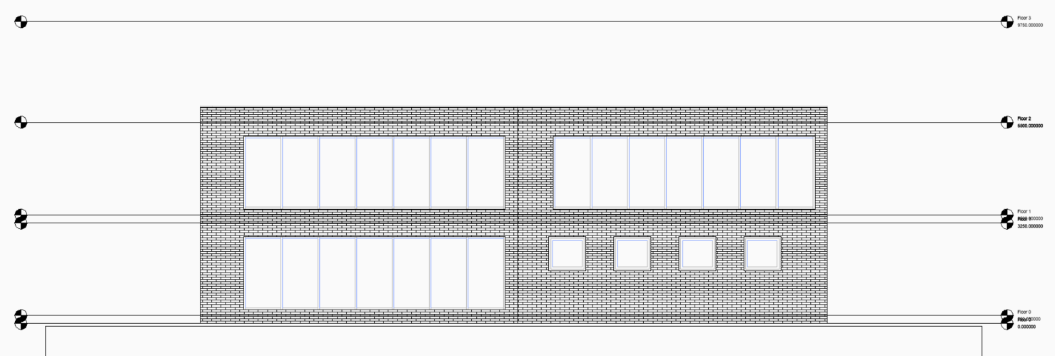

- 再作図され、立面図がハッチングされます。
