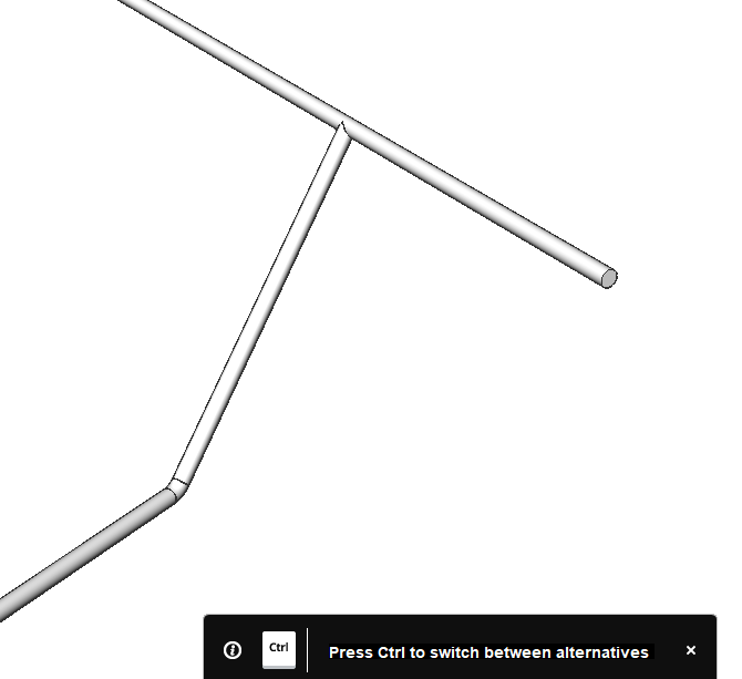

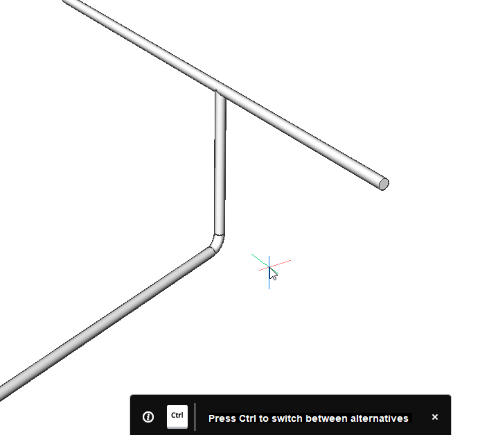

接続したいセグメントを選択し、「BIMFLOWCONNECT」コマンドを起動します。
ホットキーアシスタント(ステータスバーのHKA)がオンになっている場合、以下のウィジェットが画面に表示されます。Ctrlを押すと、オプションが切り替わります。
Enterを押してコマンドを終了すると、セグメントが接続されます。
