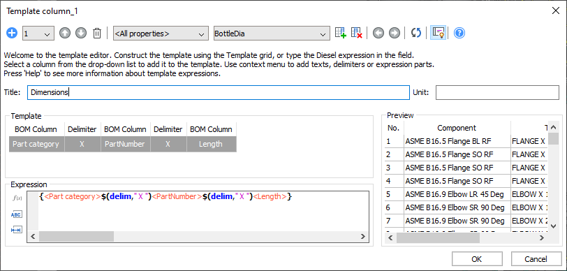

計算式列ダイアログ
式コンフィギュレータダイアログを使用して、評価列を設定できます。このダイアログボックスは、部品表マネージャパネルで使用できます。
このダイアログボックスでは、列のタイトルと単位の設定、構文のハイライトとオートコンプリートを含むエディタを使用した式の編集、および評価列を含む部品表のプレビュー表示を行うことができます。テンプレート列の場合、テンプレートセクションで、区切り文字やカスタムテキストと同様に、プロパティも簡単に挿入、移動、削除できます。
