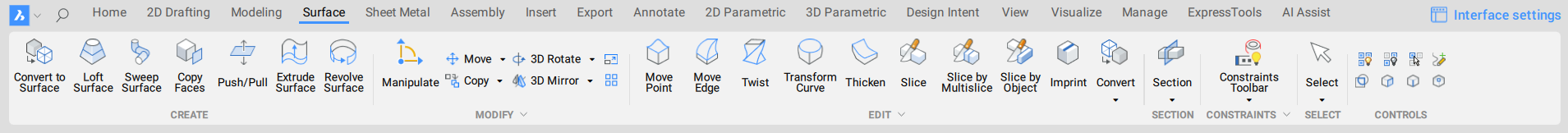

サーフェスモデリングツールは、メカニカルワークスペースリボンのサーフェスタブで使用できます。

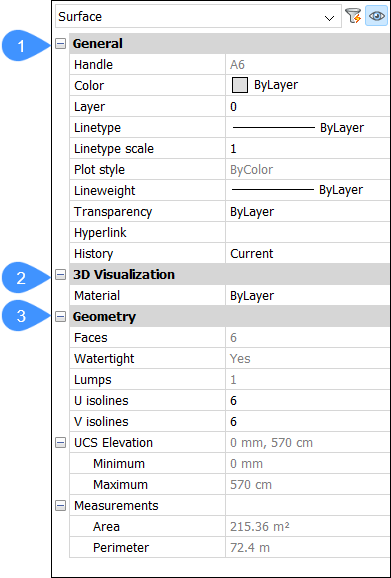

サーフェスプロパティ
サーフェスのプロパティは、プロパティパネルからアクセスまたは変更できます。サーフェスが選択されている場合は、いくつかのメインタブを使用できます。
  1. 一般
  2. 3D画像
  3. 形状
一般
選択した図形に適用され、ほぼすべての種類の図形に有効なプロパティについて設定します。
注: 一般的なプロパティの詳細については、プロパティパネルの記事を参照してください。
3D画像
選択した図形に割り当てられたマテリアルについて設定します。
マテリアル
選択した図形のカレントのマテリアルを記述します。ドロップダウンリストから新規マテリアルを選択することができます。
形状
選択した図形の形状特性について説明します。サーフェスの場合、いくつかのオプションを使用できます。
面
選択したサーフェスに含まれる面の数を設定します。
防水
サーフェスが防水であるかどうかを設定します。
塊
表示する塊の量を設定します。
U等値線
表示する水平等値線の数を設定します。
V等値線
表示する垂直等値線の数を設定します。

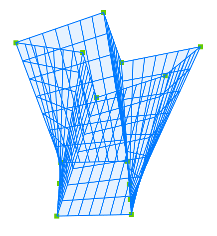

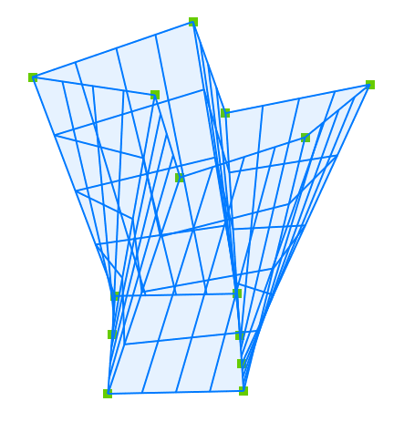

注: 等値線プロパティはプロパティパネルで編集可能で、曲面に表示される等高線の数を変更できます。例として、左図では両方の等値線プロパティを3に設定し、右図では6を設定しました。
注: 等値線は、ワイヤフレーム、2Dワイヤフレーム、X線表示スタイルでのみ表示されます。
UCS高さ
ユーザー座標系と比較したサーフェスの上下の延長の高さを定義します。
計測
面積や周長など、選択したサーフェスの寸法を設定します。
