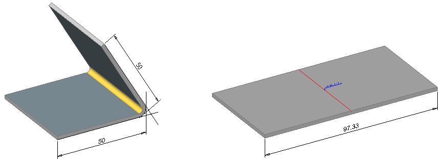

- LengthType:特定のベンド角度とベンド半径に対応するベンドテーブルのセルの値のセマンティクス。現時点では、接点からのベンド展開長補正のみ対応しています。(ベンド展開長補正接線)ベンド展開長補正(BD)とは、3Dモデル上の接点までの長さを2つのフランジで測定した合計と、同じ部分の展開時の長さとの差分をいいます。

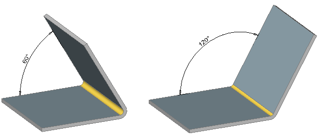

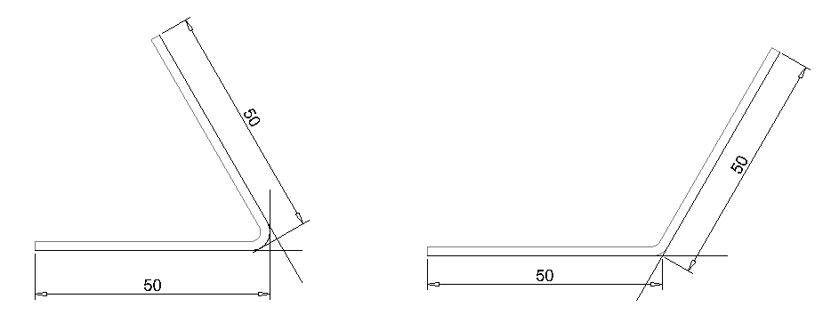

詳細:鋭角と鈍角の接線方向のベンド展開長補正を計算する方法

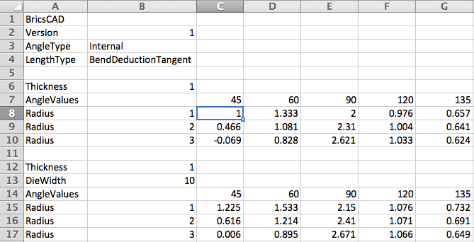

- 定義されたヘッダー内に、複数のテーブルが存在する可能性があります。各テーブルの最初のキーは、板金部品のThicknessです。2番目のキーであるDieWidthはオプションです。Thickness/DieWidthは必ず固有の組み合わせである必要があります。DieWidthが定義されていない場合、1つの固有のThickness値キーのみが使用できますが、複数のThickness値を追加することもできます。ベンドテーブルを使用して展開プロセスを制御する場合、板金部品で定義されたThicknessとDieWidthがベンドテーブルに存在する必要があります。テーブルが見つからない場合は、デフォルトのK係数ポリシーが使用されます。

- T=1、R=2、A=45次に展開すると、BD=0.466が得られます。RとAの両方が、指定された厚さのベンドテーブルにあるためです。
- T=1、R=2.5、A=45A=45は見つかりますが、R=2.5は欠落しています。R=2とR=3の間のBDの補間値が使用されます。
- T=1、R=2.5、A=75テーブルにはRもAも見られません。BDの値の計算には、(R=2、A=60)、(R=3、A=60)、(R=2、A=90)、(R=3、A=90)のセルが用いられます。

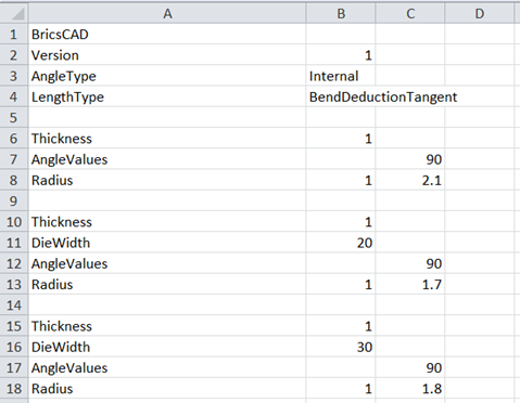

- .CSVファイルのDieWidthセカンダリキーと現在の部品に一致する厚さを選択します。以下に示す例では、部品の厚さが1mmで、ベンド半径も1に等しいと仮定します。ベンド展開長補正についてはツールごとに異なります。ツールを指定しない場合は第1サブテーブル、DieWidthが20であれば第2サブテーブル、DieWidthが30であれば第3サブテーブルが使用されます。

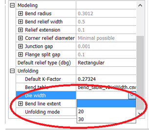

このグローバル設定では、パーツの厚さに適したデフォルトのダイ幅値を選択できます。この値はデフォルトで部品内のベンドに割り当てられます。メカニカルブラウザでベンドを選択し、ベンドのプロパティを確認します。
- ドロップダウンリストを展開することで、特定のベンドに使用されるツールを選択できます。
- 特定の選択では、ベンド_1を展開すると、ベンドテーブルから3番目のサブテーブルがベンド展開長補正に使用され、値1.8が用いられます。残りのベンドについては、DieWidthが設定されている場合を除き、デフォルトのダイ幅なしの値が適用され、1番目のベンドテーブルが適用されてベンド半径が1、90度の場合に値2.1が用いられます。Note: ベンドにDieWidthを割り当ててドキュメントを保存すると、値がベンドに保存されます。ただし、次に図面を開いたときに、 DieWidth値を別のベンドに割り当てるには、ファイルをリロードボタン(
