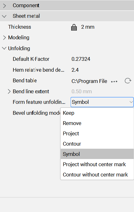

フォームフィーチャーは、メカニカルブラウザの展開モードの設定に従って展開されます。
オプションは以下の通りです:

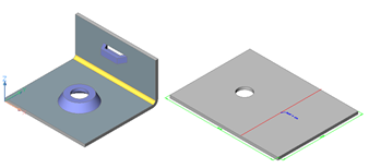

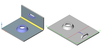

  • 保持(0):展開図でフォームフィーチャーのジオメトリを維持します。
    3Dモデルおよび展開ボディ 2D

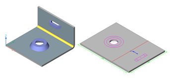

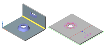

  • 投影 (2):フランジ平面にフォームフィーチャーのエッジを投影して、フォームフィーチャーシンボルを作成します。
    3Dモデルおよび展開ボディ 2D
  • 輪郭 (3):フランジ平面にフォームフィーチャーの外側輪郭と穴部を投影して、フォームフィーチャーシンボルを作成します。
    3Dモデルおよび展開ボディ 2D

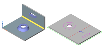

  • シンボル (4):フォームフィーチャの方向に応じて、UNFOLD_SYMBOL_UPまたはUNFOLD_SYMBOL_DOWN画層上に展開シンボルを作成します。
    3Dモデルおよび展開ボディ 2D
カレントの板金部品の展開モードはメカニカルブラウザで設定することができます。

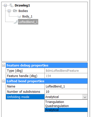

円筒形や円錐形の表面に横たわるロフトベンドは、分析的に展開することができます。展開されたロフトベンドの寸法と形状は、その中央の表面を数学的に平面上に展開したかのようになります。この形状は、ロフトベンドのサンプル数を大幅に増やすことでも実現できます。ロフトベンドのフィーチャーごとに、展開モードを設定する必要があります。分析的展開が許可されている場合は、ドロップダウンリストにオプションが表示されます:

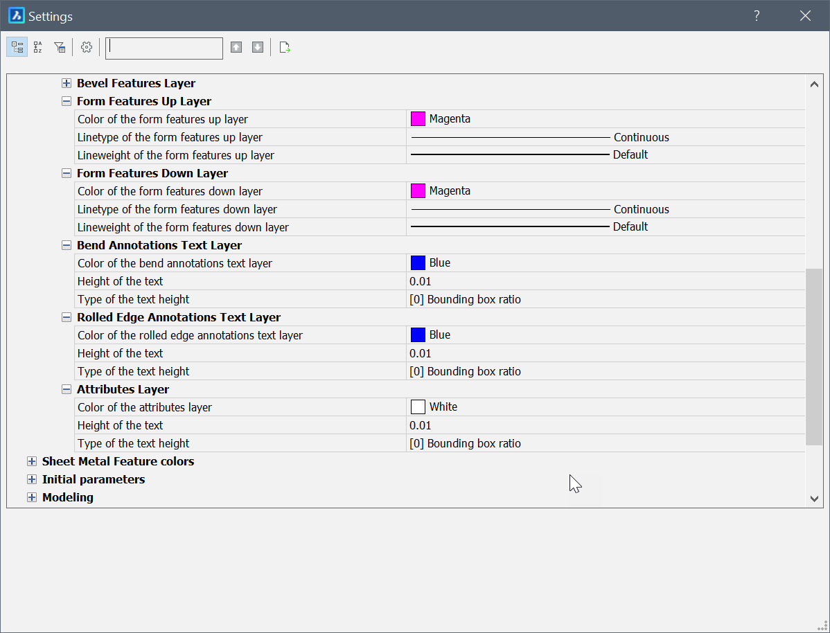

SMUNFOLD、SMEXPORT2D、SMASSEMBLYEXPORTコマンドで生成された2Dジオメトリには、輪郭線、谷曲げライン、山曲げライン、全体の寸法値、フォームフィーチャーの上側、フォームフィーチャーの下側、ベンド注釈、属性がそれぞれ異なる色で表示されます。
設定ダイアログボックスの板金 > コマンド > 展開する画層設定グループで、異なる色を設定することができます(SETTINGS コマンド)。各図形のタイプは専用の画層に配置され、その色は一連のユーザ設定によって制御されます。
フォームフィーチャーの2Dジオメトリがライブラリコンポーネントから取得された場合、そのプロパティは、挿入時のこのコンポーネントのプロパティによって制御されます。この他に、展開モードには、フォームフィーチャーの2Dジオメトリを生成する2つのモード (投影、輪郭)があります。これらのモードでは、2Dジオメトリは3Dジオメトリから自動的に生成され、その外観はフォームフィーチャーの上側の画層とフォームフィーチャーの下側の画層の設定グループでコントロールされます。
