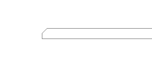

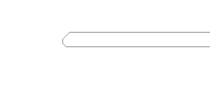

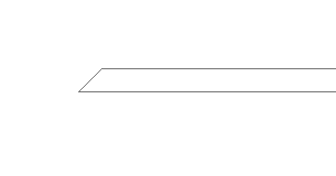

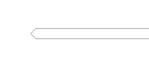

以下のベベルタイプを区別します。
片面ベベル |
ランドベベル |
K-ベベル |
X-ベベル |

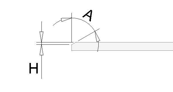

メカニカルブラウザでは、ベベルフィーチャーの各面取りのプロパティを個別に使用できます。これらのプロパティは次のとおりです:
深さ(H):面取り操作の深さ(DMCHAMFERコマンドと同様)。
角度(A):面取りされた面の傾き。

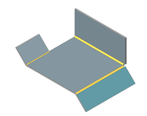

まず、ベベルジオメトリ(面取りされたフランジエッジ)を持つ板金部品から始めましょう。

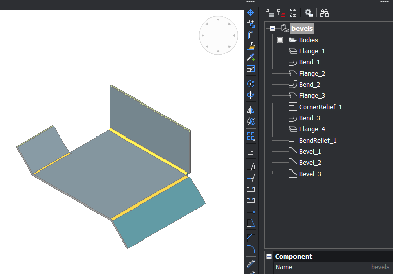

- 板金 / 作成リボンパネルの板金へ変換(
)ツールボタンをクリックします。プロンプト表示:3Dソリッドまたはシード面を選択、または [モデル全体 (E)/選択オプション (?)] <モデル全体>: - Enterを押して、3Dソリッドを板金部品に変換します。
ベベルフィーチャーが認識され、メカニカルブラウザに表示され、部品上に表示されます。

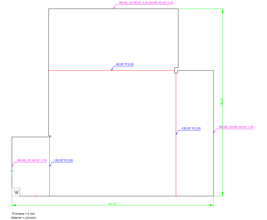

注釈:各ベベルフィーチャーが削除され、エッジに注釈が付けられます。このモードを推奨します。
- 各ベベルエッジには、Bevel Annotations画層にピンクの文字で注釈が付けられています。
- 上下は、展開する選択した側面を基準にします。反対側を選択すると、すべての上向き注釈が下向きになります。逆も同様です。
- 片面ベベルとランドベベルでは、1回の面取り操作のみが必要です。1つの上または下注釈が作成されます。
- KベベルとXベベルでは、2回の面取り操作が必要です。上下に注釈が作成されます。
