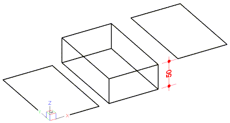

厚さプロパティは、ポリラインの高さを指定します。厚さ= 0(ゼロ)の場合、ポリラインと、一連の直線や円弧との間に視覚的な違いはありません。
デフォルトの厚さはTHICKNESSシステム変数によって保存されます。
高さプロパティは、ポリラインの平面とWCS(ワールド座標系)のXY平面との距離を指定します。
厚さ= 0(左)、厚さ= 50(中)、高さ= 50(右)

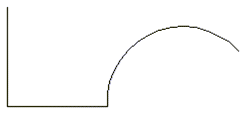

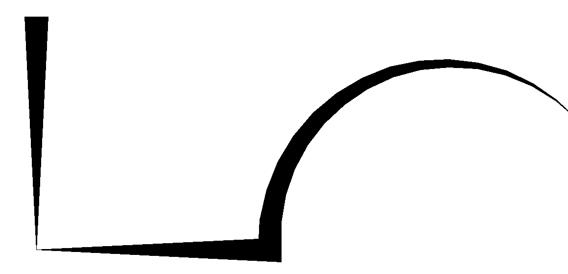

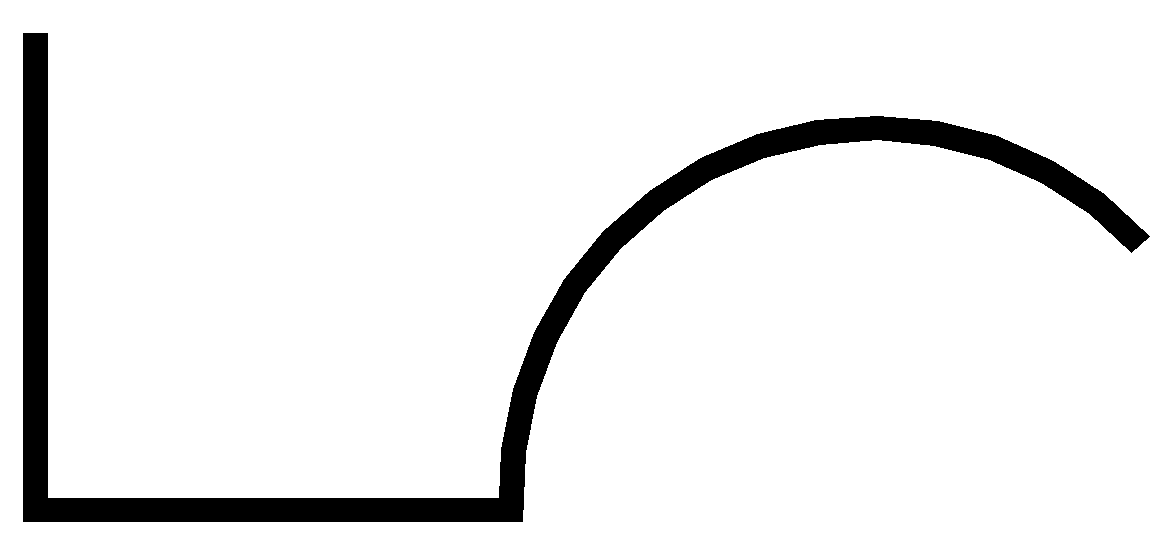

| ゼロ幅のポリライン | 一定の幅のポリライン | テーパー幅のポリライン |
