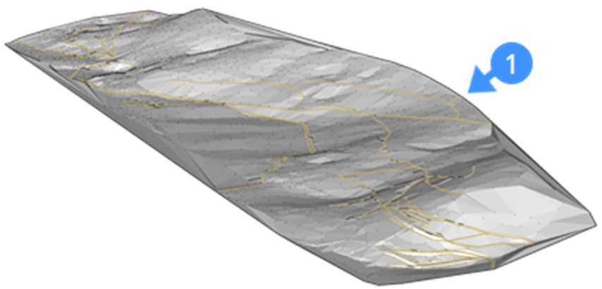

  1. サーフェスポイントでTINサーフェスを開きます(1)

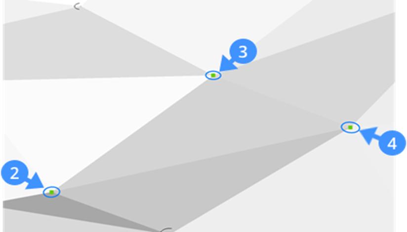

    • 値は、三角形(2、3、4)内の選択されたポイントの補間された高さとして計算されます。

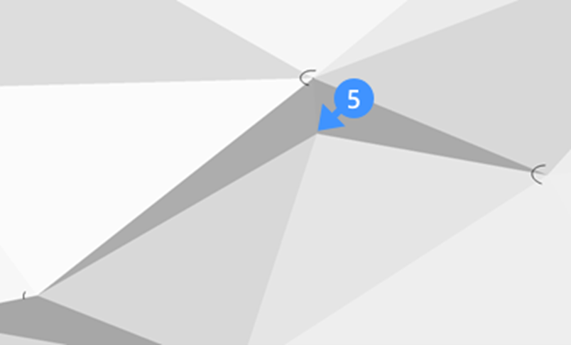

  5. サーフェス上に点を追加し続けるか、Enterキーを押してコマンドを終了します。新しいサーフェス点(5)は、ポリラインの頂点のような図形から追加されます。

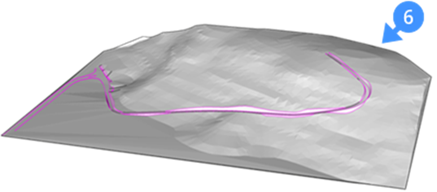

  1. TIN面を開きます。(6)
  2. TINサーフェスを選択し、TINEDITコマンドを起動します。
  3. 破断線を追加を選択するか、コマンドラインにABと入力します。

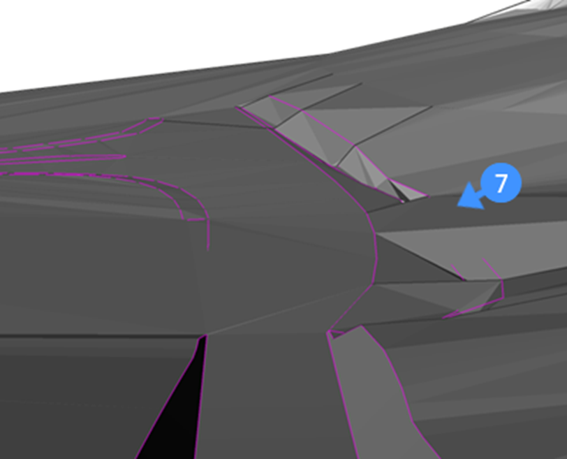

    注: サーフェスに破断線を追加する前に、擁壁が破断線を引きます。(7)

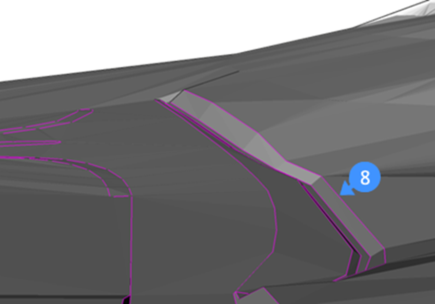

  4. 追加したい破断線を選択します。これにより、選択した破断線(8)に応じてサーフェスが変更されます。

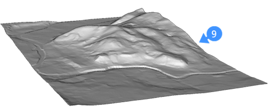

  1. 境界線を作成したいTINサーフェスを開きます。(9)

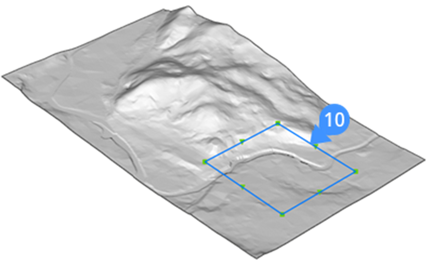

  2. サーフェスをクリップしたい場所に閉じた境界線を作成します。(10)

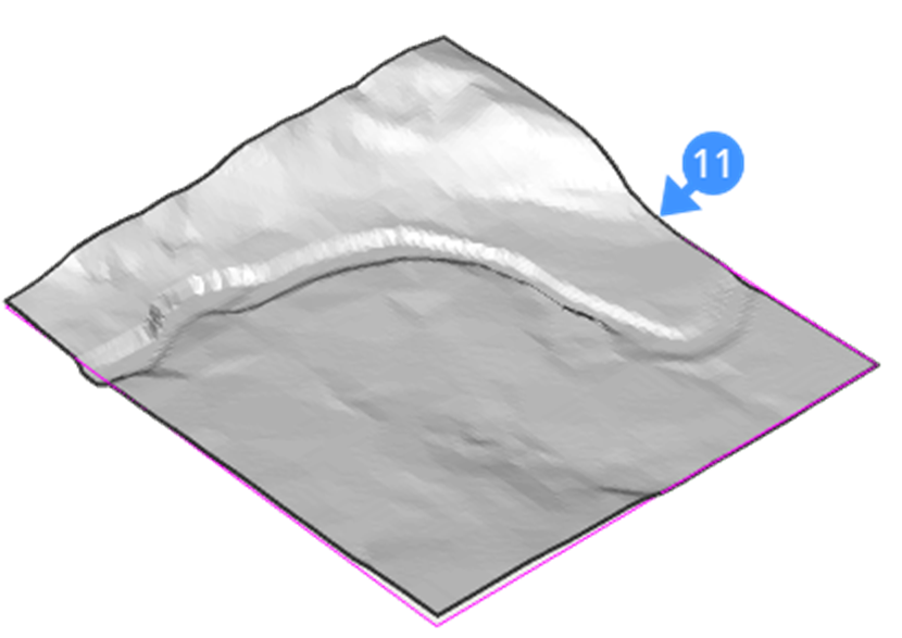

    • デフォルトでは、外部オプションが選択されており、外部サーフェス境界を作成できます。(11)

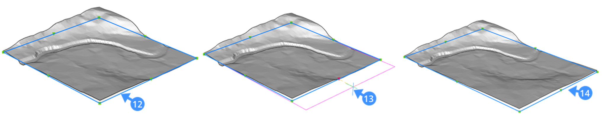

    • 境界図形(ポリラインなど)を選択して(12)、サーフェスの境界のサイズを変更することができます。図形のグリップを動かすと(13)、サーフェスがダイナミックに変化します。(14)

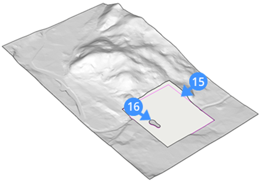

    • 閉じた境界(15)に応じた非表示部分が表示され、表示オプションを使用して非表示部分の表面が表示されます(16)。
