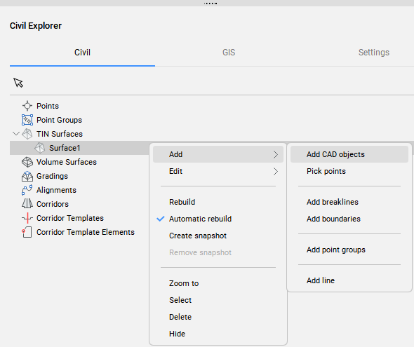

図面オブジェクトを追加定義を作成する方法には以下があります:
  • 「TINコマンドを実行し、TINサーフェスを作成する図形を選択オプションを選択します。
  • 土木エクスプローラで既存のTINサーフェスを右クリックし、追加グループからCADオブジェクトを追加オプションを選択します。

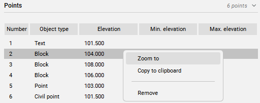

線形図形をTINサーフェスに適用する方法をコントロールできます。ポイントおよびエッジから選択できます。
TINサーフェスに追加されたポイントが図面オブジェクトとして一覧表示されます。CADポイントに加えて、ブロック、テキスト、土木ポイントもポイントとしてTINサーフェスに追加されます。図面オブジェクトとしてTINサーフェスに追加されたポリラインにオプションが選択されている場合、ポリラインの頂点も点としてTINサーフェスに追加されます。
注: ポイントを追加オプションで追加できる図形は、点、土木ポイント、線分、またはポリラインです。
エッジ
TINサーフェスに適用される線形図形を三角形のエッジとしてリストします。
注: ダイアログボックスでオブジェクトを右クリックして、コンテキストメニューを開きます:
  • ズーム:図面内のオブジェクトにズームします。
  • クリップボードにコピー:ジオメトリ情報をコピーします。
  • 削除:TINサーフェス定義からオブジェクトを削除します。
最小標高と最大標高:3Dポリラインの最小標高と最大標高です。最小標高と最大標高が一致する場合、オブジェクトは2Dポリラインまたはポリラインです。

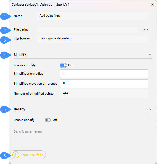

点ファイルを追加
ポイントファイルを追加定義は、選択したポイントファイルからTINサーフェスを作成します。
これにより、より正確な地形データが必要なTINサーフェスのユーザー定義領域で高い精度を維持しながら、元の点ファイルから点を簡略化できます。
ポイントファイルを追加定義を作成するには以下の方法があります:
  • 「TIN」コマンドを実行して、ファイルから読み込みを選択します。
土木エクスプローラパネルの定義タブで、この定義をダブルクリックすると、以下のダイアログボックスが開きます。
  1. 名前
  2. ファイルパス
  3. ファイル形式
  4. 簡略化
  5. 高密度化
  6. サーフェスを再構築
名前
TINサーフェスの定義名がポイントファイルを追加と表示されます。
ファイルパス
ファイルパスを表示します。参照ボタンを押して、ポイントファイルからTINサーフェスを作成ダイアログボックスを開きます。
ファイル形式
点ファイルの読み込みに使用するファイル形式を表示します。
簡略化
TINサーフェスを簡略化します。
簡略化を有効化
有効にすると、簡略化パラメータを変更できます。
簡略化半径
高さの差が指定した最大値よりも大きいすべてのポイントが削除/簡略化されるセルサイズを指定します。
注: セルサイズが大きいほど(簡略化ステップの半径パラメータ)、最終的なTINサーフェスの精度が低下します。簡略化されたTINサーフェスの精度を高めるには、小さいセルサイズを入力する方が理にかなっています。
簡略化された高さの差
TINサーフェス上の隣接ポイント間の最大高さの値を指定します。標高差が大きいすべてのポイントは、TINサーフェスから除外されます。
簡略化された点の数
除外/簡略化された点の数を表示します。

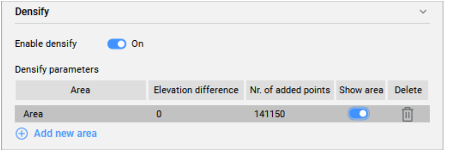

高密度化
TINサーフェスを高密度化します。
高密度化を有効化
有効にすると、点ファイルの読み込みに使用するファイル形式を表示します。
パラメータを高密度化
高さの差
簡略化されたTINサーフェスとTINサーフェス内の指定された領域上にある除外された入力ポイントとの間の指定した最大の高さの差。
追加されたポイント数
高さの差が指定した最大値よりも大きく、その結果、簡略化されたTINサーフェスに再び追加されるポイントの数を表示します。
領域を表示
有効にすると、図面内の指定した高密度化領域がハイライト表示されます。
削除
高密度化領域を削除できます。
サーフェスを再構築
サーフェスを再構築します。
注: このボタンは、簡略化および高密度化パラメータを編集する場合に表示されます。

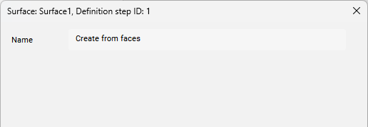

面から作成
面から作成定義は、選択した3D面要素から新たにTINサーフェスを作成します。
面から作成定義を作成する方法には以下があります:
  • 「TIN」コマンドを実行して面から作成オプションを選択します。
名前
TINサーフェスの定義名が面から作成と表示されます。

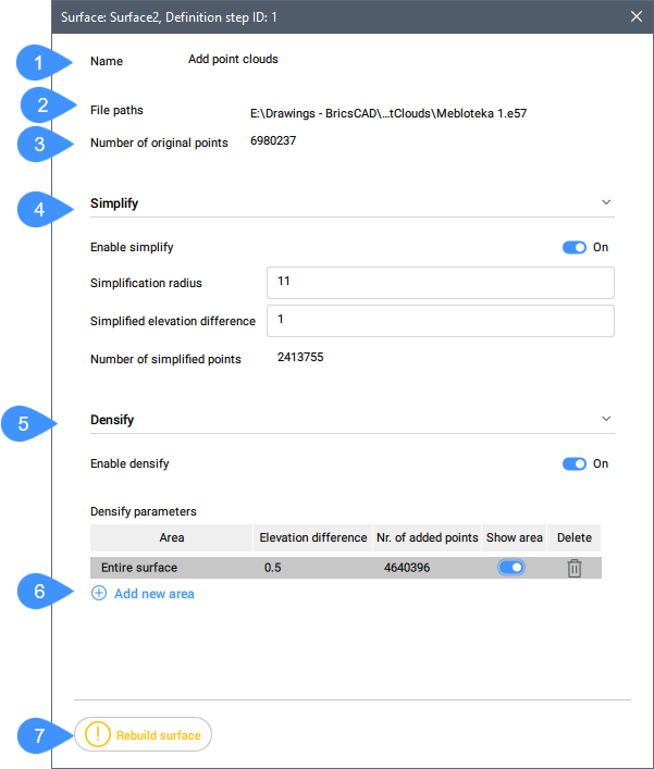

点群を追加
点群から作成定義は、選択した点群からTINサーフェスを作成します。
これにより、より正確な地形データが必要なTINサーフェスのユーザー定義領域で高い精度を維持しながら、元の点群から点を簡略化できます。
外側エッジ削除スナップショットを作成定義は、この操作の後、自動的にTINサーフェスに追加されます。
点群を追加定義を作成する方法には以下があります:
  • 「TIN」コマンドを実行して点群から作成オプションを選択します。
  1. 名前
  2. ファイルパス
  3. 基点の数
  4. 簡略化
  5. 高密度化
  6. 新しい領域を追加
  7. サーフェスを再構築
名前
TINサーフェスの定義名が点群をを追加と表示されます。
ファイルパス
入力ファイルのパスを表示します。
基点の数
点群内の元の点の数を表示します。
簡略化
TINサーフェスを簡略化します。
簡略化を有効化
簡略化半径
簡略化された高さの差
簡略化された点の数
除外/簡略化された点の数を表示します。
高密度化
サーフェスを高密度化します。
高密度化を有効化
有効にすると、点群の読み込みに使用するファイル形式を表示します。
パラメータを高密度化
高さの差
簡略化されたTINサーフェスとTINサーフェス内の指定された領域上にある除外された入力ポイントとの間の指定された最大の高さの差。
追加されたポイント数
領域を表示
削除
高密度化領域を削除できます。
新しい領域を追加
新しい高密度化領域を追加します。コマンドラインに高さの差を入力してから、図面内で既存のポリゴンを選択するか、新しいポリゴンを作図する必要があります。
サーフェスを再構築
TINサーフェスを再構築します。

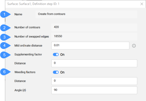

等高線から作成
等高線から作成定義は、選択した線分図形からTINサーフェスを作成します。三角測量で取得された等高線上のポイントの密度は、間引き係数と補足係数を指定して管理します。入力データに円弧が含まれている場合、円弧に沿ったTINポイントの精度は中央縦距パラメータによって変わります。
この方法では、TINエッジをスワップすることによって平坦な三角形が自動的に最小化されます。
等高線から作成定義を作成する方法には以下があります:
  • 「TIN」コマンドを実行して等高線から作成オプションを選択します。
外側エッジを削除定義は、この操作の後、自動的にTINサーフェスに追加されます。
  1. 名前
  2. 輪郭数
  3. スワップしたエッジの数
  4. 中間縦距離
  5. 補足係数
  6. 間引き係数
名前
TINサーフェスの定義名が等高線から作成と表示されます。
輪郭数
輪郭の数を表示します。
スワップしたエッジの数
スワップしたエッジの数を表示します。
中間縦距離
円弧近似に使用される中央縦座標距離に従って、円弧に沿って補助TINポイントを追加します。
補足係数
補足係数の使用を切り替えます。
距離
補足距離を設定します。
間引き係数
「間引き係数を使用する」を選択します。
距離
間引き距離
角度
間引き角度

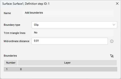

ポリゴンをクリップ
「TIN」コマンドを実行してポリゴンをクリップオプションを選択すると、新たなクリップ境界境界を追加定義としてTINサーフェスに追加されます。
注: このダイアログボックスのパラメータの詳細については、境界線を追加定義を参照してください。
