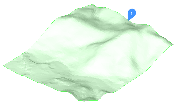

  1. 地形サーフェス(1)を持つ図面を開きます。

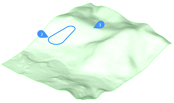

  3. 池の占有面積を定義する図形(2)を選択します。線分、ポリライン、2D/3Dポリライン、円弧、3Dアライメント、グレーディングなど、さまざまなタイプの開いた/閉じた図形が入力図形として受け入れられます。
    注: ターゲットサーフェスを選択する前に、入力図形、オフセット、勾配を必要とする勾配/オフセット投影方法に変更することができます。
  4. ターゲットサーフェス(3)を選択します。

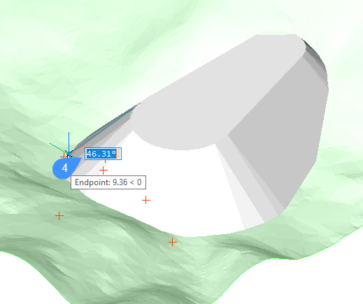

    注: グレーディングは入力図形にアタッチされ、ターゲットサーフェス(TINサーフェス)と接続されます。マウスの操作で、グレーディングの勾配がダイナミックに増減します。
    注: DYNMODEシステム変数が3に設定されている場合は、直接キーボードから勾配の角度を入力(4)することもできます。

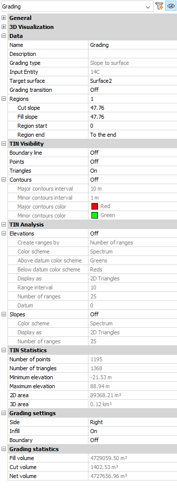

グレーディングを選択すると、プロパティパネルにプロパティが表示されます。
グレーディングタイプ
サーフェスのグレーディングに使用される投影方法が表示されます(サーフェスまでの勾配または勾配とオフセット)。
入力図形
入力図形のハンドル番号を表示します。
入力図形を変更するには、入力図形オプションの右側にある参照(3つのドット)ボタン()を押して、画面上の別の入力図形を選択します。
対象サーフェス
ターゲットサーフェスのハンドル番号を表示します。
グレーディングのターゲットサーフェスを変更するには、ターゲットサーフェスオプションの右側にある参照(3つのドット)(ボタン()を押して、画面上の別のターゲットサーフェスを選択します。
グレーディングの移行
グレーディングの移行の状態を表示します。
傾き形式
ドロップダウンリストから勾配の表示形式を選択できます。
勾配
勾配の表示形式に使用する勾配値を設定します
これは、勾配の表示形式のデフォルトオプションです。
傾き
勾配の表示形式に使用する勾配を設定します。
度
勾配の表示形式に使用する角度を設定します。
勾配をカット
切土勾配(始点と終点)を表示します。
勾配をフィル
盛土法面を表示します。(開始点と終了点)
注: 切土法面および盛土法面は、選択した勾配の表示形式に基づいて値を表示します。
リージョン開始
リージョンの開始を表示します。
リージョン終了
リージョンの終了を表示します。

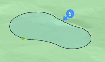

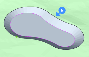

グレーディングの境界をコントロールします。グレーディング境界がオンになっている場合、その境界は「非表示」境界として対象サーフェスに追加されます。

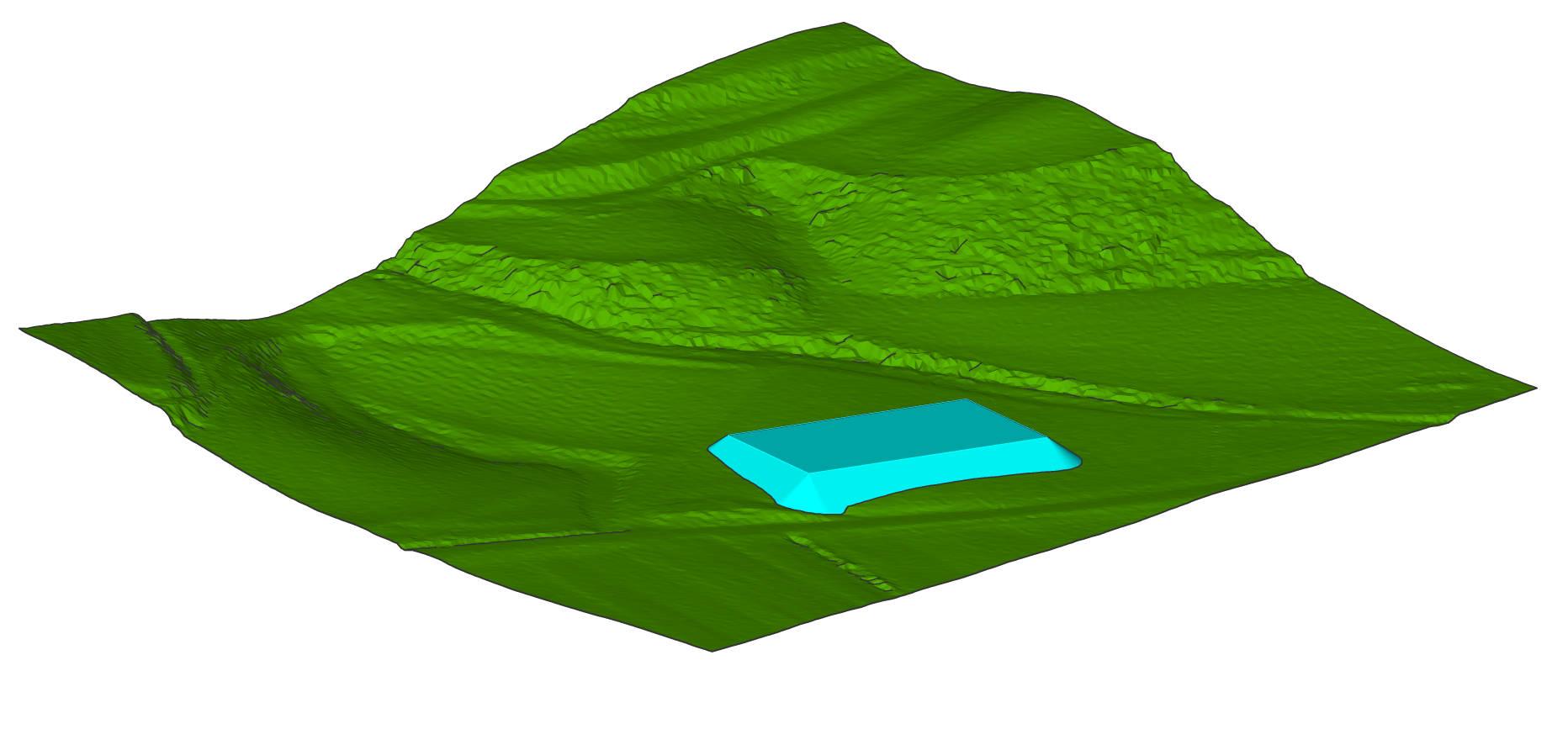

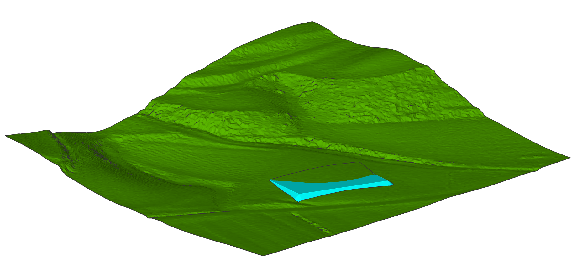

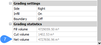

次のイメージは、池のグレーディング境界がオフ(5)とオン(6)のときを示しています。グレーディング境界に基づいて、池の本体の正味容積が計算され、プロパティパネル(7)で確認できます。
充填容積
対象サーフェスとグレーディングサーフェスで制限されたボディ/シェイプの充填容積を表示します。
切土容積
対象サーフェスとグレーディングサーフェスで制限されたボディ/シェイプの切土容積を表示します。
正味容積
ボディ/シェイプの正味容積を表示します。

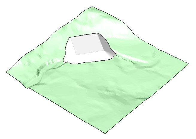

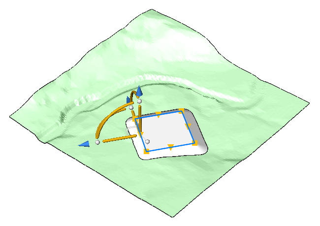

グレーディングサーフェスでプラットフォームを作成

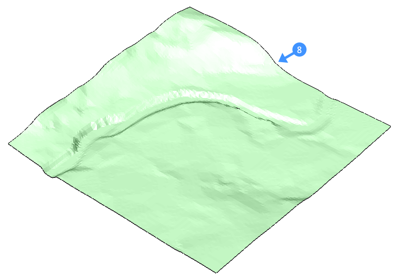

  1. 地形サーフェス(8)を持つ図面を開きます。
  2. GRADINGコマンドを起動します。

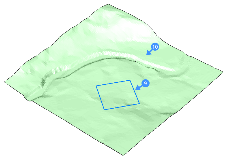

  3. プラットフォームのフットプリント領域を定義する図形(9)を選択します。
  4. グレーディング領域を作成するには、対象サーフェス(10)を選択します。
  5. 入力図形の全長を選択します。
  6. グレーディングの勾配を定義します。
    注:
    • グレーディングは入力図形にアタッチされ、ターゲットサーフェスと接続されます。マウスの操作で、グレーディングの勾配がダイナミックに増減します。

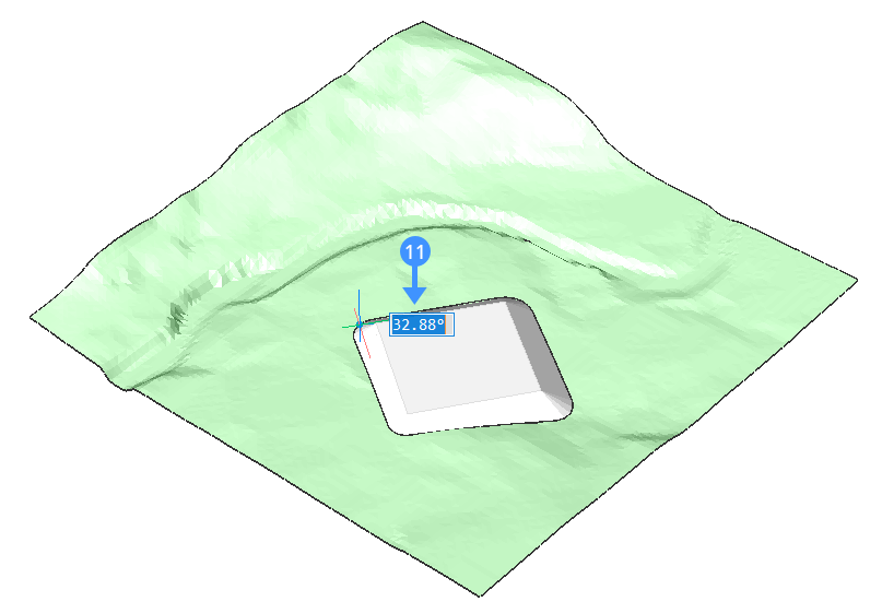

    • DYNMODEシステム変数が3に設定されている場合は、直接キーボードから勾配の角度を入力(11)することもできます。
  7. Enterを押して、グレーディングの勾配を決定します。
    注: 作成したプラットフォームは簡単に移動できます。これは、プラットフォームを作成した図形のマニピュレータを使用して行います。水平方向と垂直方向の両方に移動できます。
    グレーディングは、自動的に周囲に適応されます。

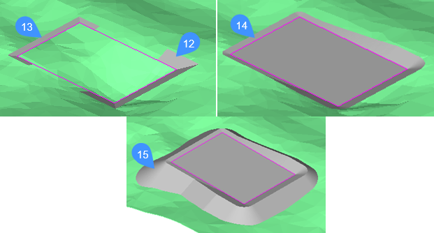

マージする手順:
  • グレーディング1(12)とグレーディング2(13)をマージします。
  • グリップを接続してグレーディングを閉じます。結果のグレーディングは(14)です。
  • 結果のグレーディング(14)に基づいて、TINサーフェスに勾配している別のグレーディングを作成し、そのインフィルパラメータをオフにします。結果のグレーディングは(15)です。
12:グレーディング1
13:グレーディング2
14:接続グリップを使用してマージされたグレーディング
15:インフィルパラメータを「オフ」に設定した結果のグレーディング

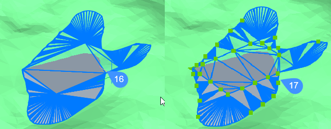

分割
16:分割前のグレーディング
17:分割後のグレーディング:各リージョンは、グリップ編集で移動できます。
