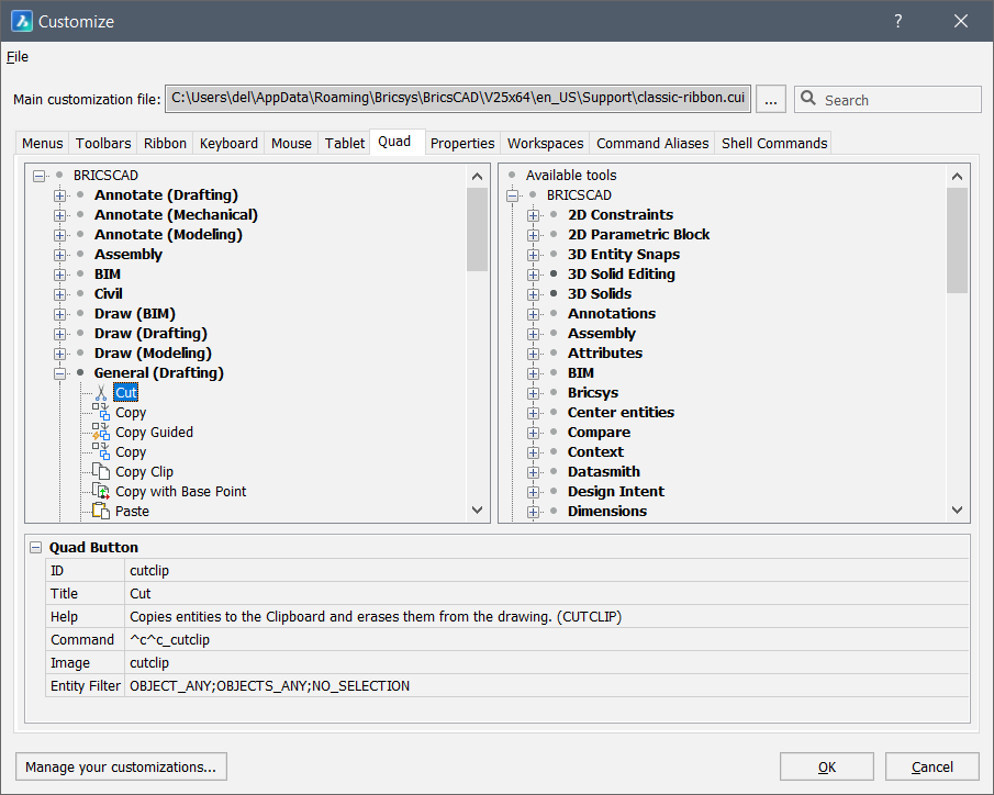

このセクションでは、リボンタブがカスタマイズされるのと同様に、すべてのクワッドタブの名前と内容を指定できます。クワッドタブは、作成、コピー、名前の変更、削除が可能です。
クワッドタブのコンテンツを管理するには、ダイアログの右側からボタンをドラッグするか、右クリックのコンテキストメニューを使って、クワッドボタンの追加、名前の変更、移動、削除を行います。
ダイアログの右側には、クワッドに表示可能なすべてのボタンが表示されます。ボタンには、CUIファイルで定義されているツールと、すべて内部的に定義されているクワッドボタンがあり、リスト下部のビルトインの項目に表示されます。ビルトインボタンはツールと似ていますが、名前・アイコン・コマンド文字列などは読み取り専用なので編集できません。

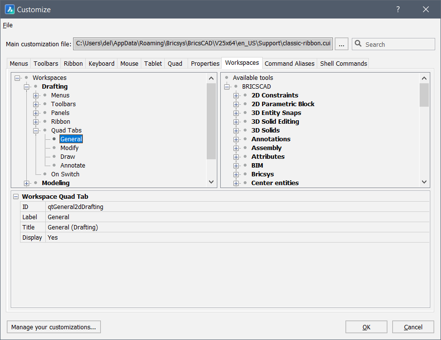

このセクションでは、クワッドで利用可能なクワッドタブ、表示する順序、使用するワークスペースを定義します。ここでは、クワッドタブ全体の追加/移動/削除が可能です。クワッドタブの内容については、ダイアログのクワッドセクションで行うため、ここでは表示や編集はできません。クワッドのセクションで新しいクワッドタブを作成すると、すべてのワークスペースのクワッドにこのクワッドタブが自動的に追加されます。
ワークスペースのクワッドタブリストの編集
ワークスペースのクワッドタブリストを表示する:
- カスタマイズダイアログボックスを開きます。
- ワークスペースタブをクリックします。
- 編集したいワークスペースを展開します。
- クワッドタブリストを展開します。注: 現在オフになっているタブはグレーで表示されます。
ワークスペースのクワッドタブリストのタブを表示/非表示を切り替える:
- タブを選択します。
- ダイアログボックスの下部にあるタブプロパティの 表示フィールドをクリックします。
- はいまたはいいえを選択します。

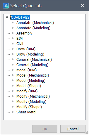

- クワッドタブノードを右クリックし、コンテキストメニューからクワッドタブを追加を選択してタブを追加します。新しいタブは一覧の最後尾に追加されます。
- タブノードを選択した後、右クリックしてコンテキストメニューから挿入を選択すると、選択したタブの上にタブが追加されます。クワッドタブを選択ダイアログボックスが表示されます。
- クワッドタブを選択ダイアログボックスで、挿入するタブを選択し、OKボタンをクリックします。

- カスタマイズダイアログボックスのクワッドタブを開きます。
- BRICSCADメニューグループから作図(2D作図)クワッドタブを選択します。
- 以下のいずれかの操作を行います:
- タブを右クリックし、コンテキストメニューからクワッドボタンを追加を選択します。
- タブノードを展開し、ツールを右クリックしてコンテキストメニューから挿入を選択します。
クワッドボタンを追加ダイアログボックスが表示されます。
- ツール()を選択してOKをクリックします。
ツールがタブのツールリストに表示されます(クワッドで選択無しのときに表示)。
- (オプション)ドラッグ&ドロップで、リスト内のツールの位置を変更します。
