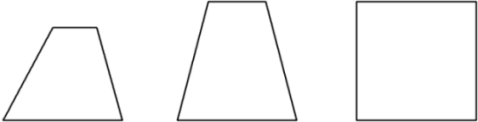

  8. 変形種類を選択
    変換とは、タブレット上でデジタイズしたポイントに対応する画面上のポイントを計算することです。
    • Orthogonal(左):正確な紙図面で使われます。直交変換はすべての角度を維持して、相対的な距離を保存します。2つのキャリブレーションが指定されれば、直交変換は自動的に生成されます。
    • Affine(中央):平行線を維持しますが、交差線間の角度である必要はありません。
    • Projective(右):平行線も角度も維持しません。
