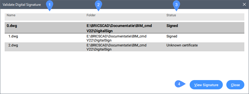

デジタル署名を検証
SIGVALIDATEコマンドを実行して開きます。
図面とその外部参照に対するすべてのデジタル署名の状態を表示します。
注: 太く大きなフォントで書かれたリストの最初の図面は、ホストの図面です。
名前
図面ファイル名を表示します。
フォルダー
図面フォルダーを表示します。
状態
図面が有効なデジタル署名で署名されているかどうかを表示します。
署名あり
図面には有効なデジタル署名が使われています。
署名なし
図面にデジタル署名がされていないか、電子署名を再度適用せずに図面の修正を保存した場合です。
不明な証明書
デジタル証明書が適切な場所に配置されていないか、デジタル証明書が認証局によって失効されていることを示しています。
見つかりませんでした
図面の初期位置が不明です。
無効な署名
署名された図面は、デジタル署名をサポートしていない古いBricsCAD®バージョン(V21)で修正されたものです。
ロード解除
参照ファイルが読み込まれていません。
エラー
署名の検証中にエラーが発生しました。

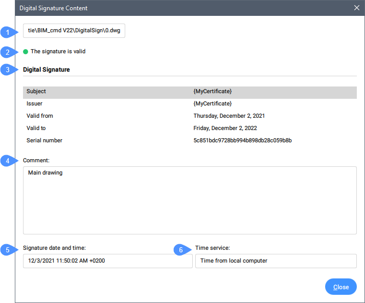

署名を表示
デジタル署名の内容ダイアログボックスを開きます。
図面識別
図面ファイルのパスを表示します。
署名の状態
  • 有効な署名の場合、緑色のマークが表示されます。
  • 無効な署名の場合、赤色のマークが表示されます。
デジタル署名
主題:証明書の名前を表示します。
発行者:署名者の名前を表示します。
有効期間の開始日:証明書の有効期限開始日が表示されます。
有効期限日:証明書が有効な期間の日付を表示します。
製造番号:証明書の製造番号を表示します。
コメント
署名コメントを表示します。
署名の日付と時間
図面に署名された日時を表示します。
タイムサービス
選択したタイムサーバーを表示します。
