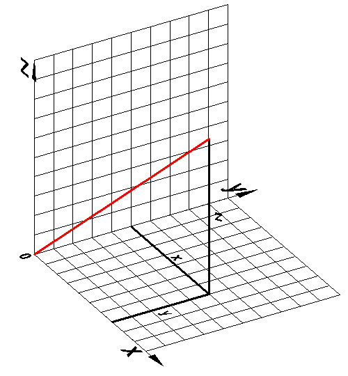

デカルト座標の使用
直交座標系ではX軸、Y軸、Z軸の3つの直交する軸を使用します。3軸とも座標系の原点を基準点としています。x軸とy軸は水平面を定め、x軸とz軸もしくはy軸とz軸は垂直面を定めます。点はYZ面、XZ面、XY面との距離で定義されます。これらの距離を点のXYZ座標と呼びます。
  • 点の絶対的な直交座標を入力するには、x-、y-、z-座標をカンマで区切って入力します。
  • z座標が省略された場合、その点はxy平面上に配置されます。(Z = 0)
  • エントリー(@X,Y)の前に@文字を入力して、前の点を基準とした座標を指定します。この手法を相対直交座標と呼びます。

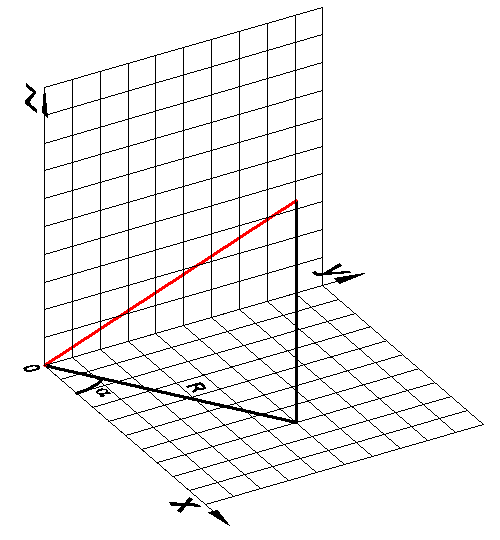

円柱座標の使用
円柱座標系では、X軸、Y軸、Z軸の3つの直交する軸を使用します。3軸とも座標系の原点を基準点としています。x軸とy軸は水平面を定め、x軸とz軸もしくはy軸とz軸は垂直面を定めます。
点は、次のフォーマットで定義されます:R<alpha, z
  • R = XY面での原点からの距離
  • <alpha = RとX軸のなす角度 (反時計回りを正の角度とします)
  • z = xy面上での高さ
  • z座標を省略すると、円柱座標は極座標として参照されます。
  • 前の点を基準にして座標を計算するには、入力事項の前に@文字を入力します。

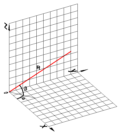

球座標の使用
点は、次のフォーマットで定義されます:R<alpha<beta
  • R = 原点からの距離
  • <alpha = xy面における角度 (反時計回りを正の角度とします)
  • <beta = xy平面から測定された角度 (正の角は、xy-面上で、反時計回りに測られます)
