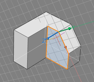

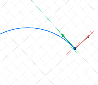

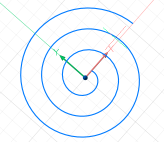

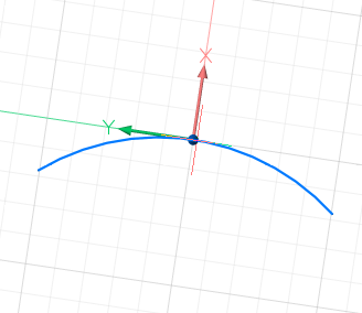

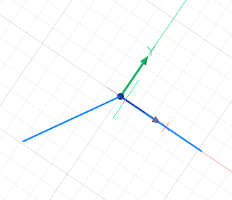

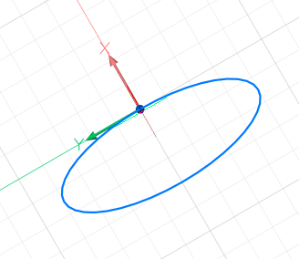

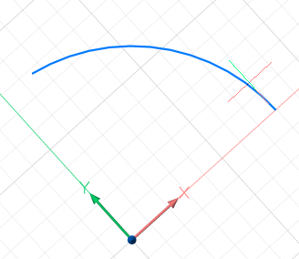

他の図形のダイナミックUCS

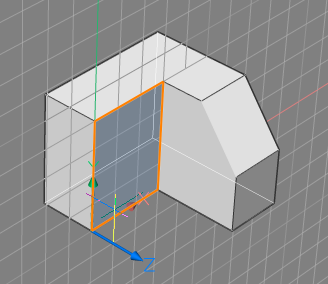

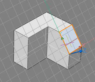

3Dソリッドの面上のダイナミックUCS

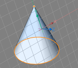

ダイナミックUCS の方向は、カーソルが重ねられた図形または面にどのように触れるかによって異なります。これにより、ユーザーは DUCSの向きを操作できます。3Dソリッド面では、DUCSの原点はソリッドエッジの始点に設定され、X軸はエッジの始点の接線と同じ方向に選択されます。曲面では、X軸は面に接しており、Y軸は面にあり、Z軸は面に垂直です。
- (オプション) Shiftキーを押すとDUCSがロックされ、選択された図形または面の外側で作図を開始できます。Shiftキーをもう一度押すと、DUCSのロックが解除されます。
