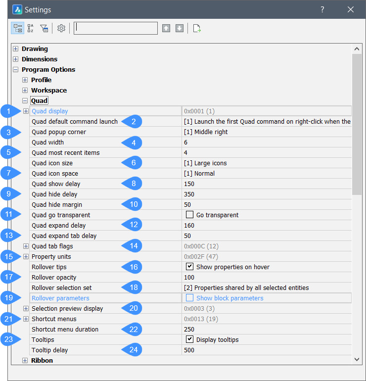

クワッド設定の編集
ステータスバーでQUAD欄を右クリックし、コンテキストメニューで設定を選択します。設定ダイアログボックスが開き、クワッド設定が表示されます。
  1. クワッド表示
  2. クワッド デフォルトコマンドの起動
  3. クワッド ポップアップコーナー
  4. クワッド幅
  5. クワッドの直近のアイテム
  6. クワッドアイコンサイズ
  7. クワッドアイコンスペース
  8. クワッド 表示ディレイ
  9. クワッド 非表示ディレイ
  10. クワッド 非表示マージン
  11. クワッド 透明化
  12. クワッド 展開ディレイ
  13. クワッドの拡張タブのディレイ
  14. クワッド タブ フラグ
  15. プロパティ単位
  16. ロールオーバーヒント
  17. ロールオーバーの不透明度
  18. ロールオーバー選択セット
  19. ロールオーバーパラメータ
  20. 選択プレビュー表示
  21. ショートカットメニュー
  22. ショートカットメニューの持続時間
  23. ツールチップ
  24. ヒント遅延
