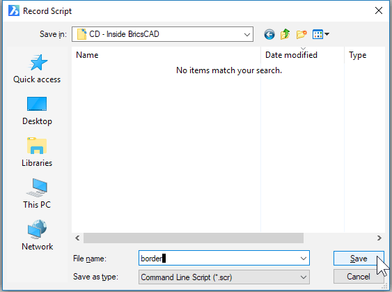

- 新しい図面で、RECSCRIPTコマンドを起動するか、ツールメニューからスクリプト記録開始を選択します。
スクリプトを記録ダイアログボックスが開きます。
- スクリプトのファイル名を入力します。このチュートリアルでは、borderと入力し、保存をクリックします。border.scrスクリプトファイルが作成されます。
- スクリプトを記録ダイアログボックスが閉じ、コマンドラインプロンプトが使用可能になり、コマンドを入力することができます。

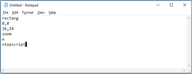

BricsCADには、スクリプトを作成して実行するコマンドはありますが、編集するコマンドはありません。RECTANGコマンドで使用される座標を変更したい場合は、テキストエディタ(Windowsのメモ帳、Linuxのテキストエディット、macOSのテキストエディット)でスクリプトファイルを編集してください。
- テキストエディタでborder.scrファイルを開きます。
スクリプト記録時に入力したコマンドとオプションを確認します。
以下の通りにコマンドを変更します。
- 境界のサイズを18×24に変更します。文字列 "36,24" を編集して "18,24"に置き換えます。

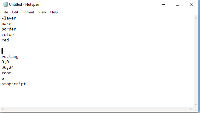

- 「境界」という名前の画層に矩形を配置して赤色を指定するコマンドを追加します。
- カーソルを「rectang」の前に置き、 Enterを押して空の行を作成します。
- 以下の文字列を入力します。
-layer
make
border
color
red
▄ <-- 空白行
▄ <-- 空白行2行目
- 必ず空白行を2行挿入してください。これらは、コマンド実行中にEnterを押す動作をします。ファイルは以下のようになります:

- SCRIPTコマンドを使用して、border.scrファイルが正しく動作しているかテストします。赤色の矩形が表示されます。
