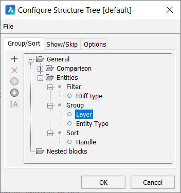

特定の画層のすべての図形を削除します(defaultCSTファイル)
  1. 構造パネルを開きます。()
  2. ドロップダウンメニューのボタン()をクリックし、デフォルト設定を選択します。
    注: 選択した設定を確認するには、ドロップダウンメニューから構造ツリーを設定オプションをクリックします。
  3. 構造ツリーの図形ノードを開きます。図面内のすべての図形は、 画層プロパティでグループ化されて一覧表示されます。
  4. 構造ツリーで、目的のレイヤー名が付いたノードを選択します。このレイヤーに属するすべてのエンティティが、モデル空間で自動的に選択されます。
  5. Del キーを押すと、画層のすべてのエンティティが削除されます。

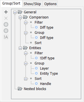

ルール
構造ツリー設定ダイアログボックスではフォルダーマークで表示されます。
図内のすべての要素は、各ルールのフィルターをチェックすることにより、上から順に既存のルールに適合するように試みられます。特定のルールのフィルターに該当しないエンティティは、構造内の次のルールに渡され、そのフィルターによって分析されます。
少なくとも1つのエンティティがルールに該当する場合、構造このパネルには、ルールによってフィルタリングされたエンティティを含む構造ツリー内の対応するノードが表示されます。構造ツリーは、ルールのグループ化およびソート基準によって定められた順序で、これらのエンティティをノード内に表示します。

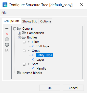

グループ化によく使われるプロパティは次の2つです。層そしてエンティティタイプ。構造ツリーにエンティティを表示するには:
  • 画層でグループ化したあとに、さらに図形の種類でグループ化して表示するには、画層プロパティを図形の種類プロパティの上に移動します。
  • 図形の種類でグループ化し、さらに画層でグループ化して表示するには、図形の種類プロパティを画層プロパティの上に移動します。
グループ化の条件に図形プロパティが追加されていない場合、フィルターが適用された図形はツリー上でフラットに表示されます。
グループ化プロパティを削除するには、選択してルールまたはプロパティを削除ボタン()をクリックします。

定義済みのルール
構造パネルのデフォルトのCST設定には、定義済みのルールとして、比較と図形の2つがあります。
比較ルール
DWG比較が有効な場合のみ、このルールに該当する図形が表示されます。
相違タイプに該当する図形がない場合、このフォルダーに図形は表示されません。その場合、このルールで表示される図形がないため、比較ノードは構造パネルに表示されません。
詳細については、DWGCOMPAREコマンドの記事を参照してください。
図形ルール
このルールには、デフォルトでフィルターが設定されていません。上位ルールのフィルターが適用される前の図形がすべて表示されます。
グループ化の条件に使用される図形プロパティは、 画層と図形の種類です。まず画層プロパティによってグループ化されたあとで、図形の種類によってグループ化されます。

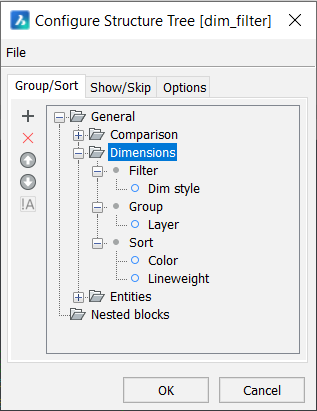

図面内のすべての寸法図形をフィルタリングする
構造ツリーにおいて、図面の中のすべての寸法図形を1つのノードに表示するには、次のようにします:
  1. 構造で図面の名前を右クリックし、コンテキストメニューから設定を選択すると、構造ツリーを設定ダイアログボックスが表示されます。
  2. ファイルから名前を付けて保存...を選択します。新規に作成した設定ファイルに、名前を付けて保存します(例.dim_filter)。CSTファイルは、デフォルトでSupportフォルダーC:\Users\%username%\AppData\Roaming\Bricsys\BricsCAD\V27x64\ja_JP\Supportに格納されます。
  3. グループ/ソートタブのルールまたはプロパティを追加ボタンをクリックします。ツリー構造の最下部に新しいルールが追加されます。
  4. 作成したルールの名前をクリックし、名前を「寸法」に変更します。
    注: 新しいルールに適切な名前を付けることは、構造ツリーでフィルターの実際の効果を知る上で重要です。

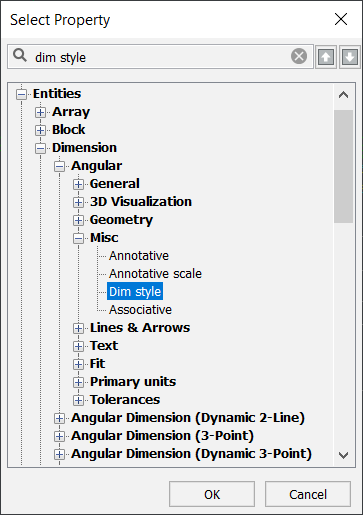

  5. 寸法ルールのフィルターノードをクリックし、ルールまたはプロパティを追加ボタンをクリックすると、プロパティを選択ダイアログボックスが表示されます。
  6. プロパティの選択ダイアログボックスの検索欄に、「dym style」と入力します。次を検索ボタン()を使用するか、Enterキーを押して、角度寸法のDym styleプロパティに移動してください。
  7. OKをクリックして、ルールに寸法スタイルプロパティを追加します。
  8. 構造ツリー設定ダイアログボックスで、寸法ルールを選択します。プロパティを上に移動ボタンをクリックして、寸法ルールが 図形ルールの上になるように配置します。
    構造パネルのツリーで、寸法ノードに図面内のすべての寸法図形が表示されるようになります。
