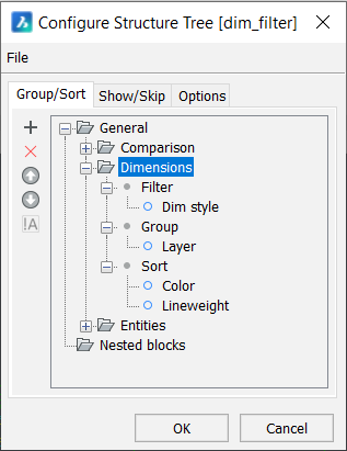

手順:すべての寸法図形を選別する
構造ツリーにおいて、図面の中のすべての寸法図形を1つのノードに表示するには、次のようにします:
  1. 構造で図面の名前を右クリックし、コンテキストメニューから設定を選択すると、構造ツリーを設定ダイアログボックスが表示されます。
  2. ファイルから名前を付けて保存...を選択します。新規に作成した設定ファイルに、名前を付けて保存します(例.dim_filter)。CSTファイルは、デフォルトでSupportフォルダーC:\Users\%username%\AppData\Roaming\Bricsys\BricsCAD\V25x64\ja_JP\Supportに格納されます。
  3. グループ/ソートタブのルールまたはプロパティを追加ボタンをクリックします。ツリー構造の最下部に新しいルールが追加されます。
  4. 作成したルールの名前をクリックし、名前を「寸法」に変更します。
    注: 新しいルールに適切な名前を付けることは、構造ツリーでフィルターの実際の効果を知る上で重要です。
  5. 寸法ルールのフィルターノードをクリックし、ルールまたはプロパティを追加ボタンをクリックすると、プロパティを選択ダイアログボックスが表示されます。
  6. プロパティの選択ダイアログボックスの検索欄に、「dym style」と入力します。次を検索ボタン()を選択するか、あるいはEnterを押して角度寸法の寸法スタイルプロパティへ移動します。
  7. OKをクリックして、ルールに寸法スタイルプロパティを追加します。
  8. 構造ツリー設定ダイアログボックスで、寸法ルールを選択します。プロパティを上に移動ボタンをクリックして、寸法ルールが 図形ルールの上になるように配置します。
    構造パネルのツリーで、寸法ノードに図面内のすべての寸法図形が表示されるようになります。
