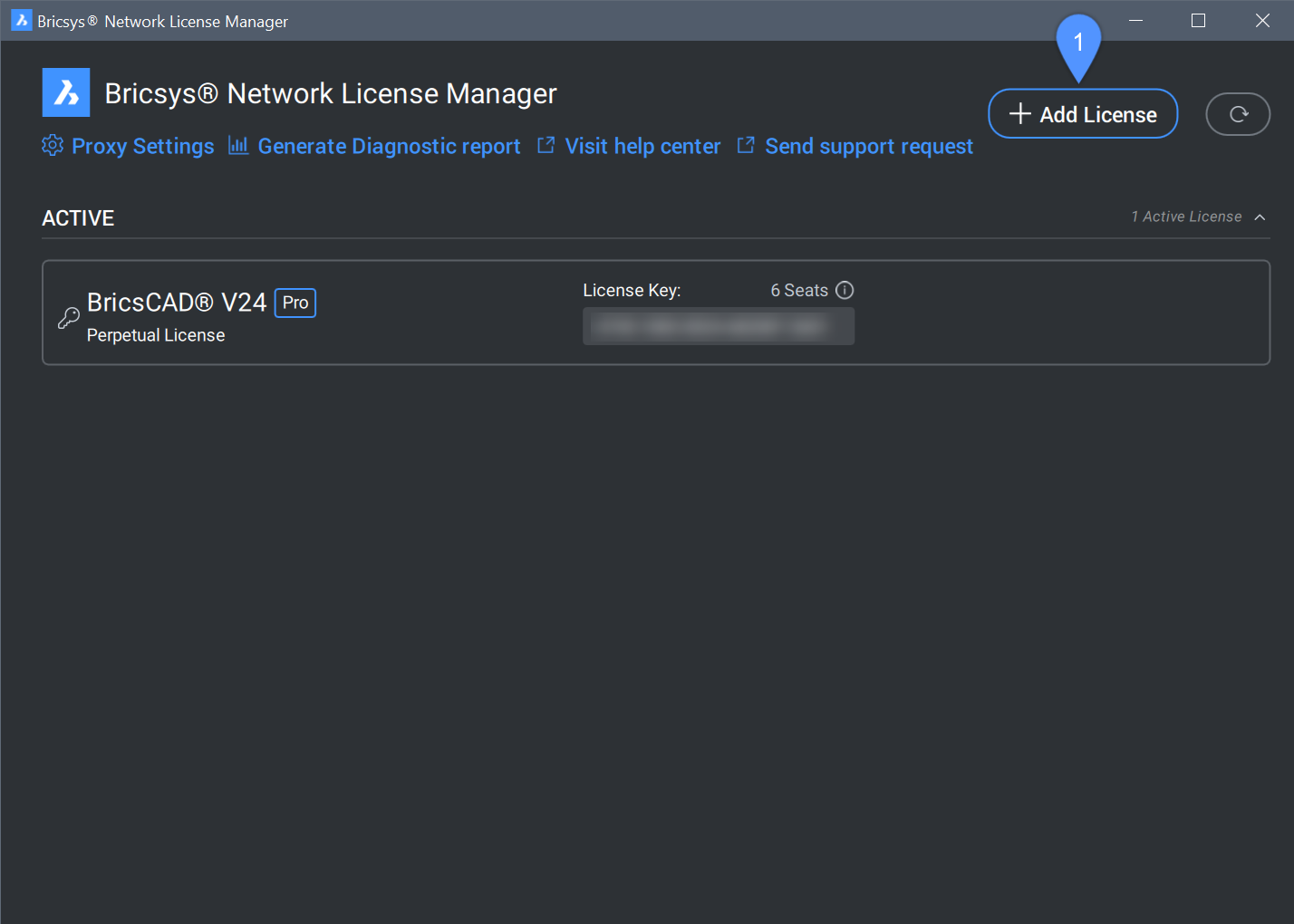

Bricsysネットワークライセンスマネージャーダイアログボックスが開きます。
- ライセンスの追加ボタン(1)をクリックして、新しいネットワークライセンスのアクティベートダイアログボックスを開きます。

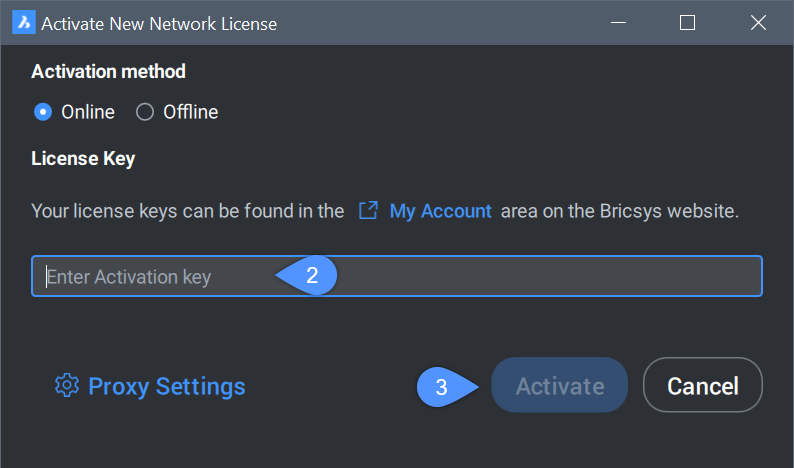

アクティベーションキーの入力フィールド(2)に新しいネットワークライセンスを入力し、アクティベート(3)をクリックします。Bricsysアカウントのライセンスキーを使用します。どこでライセンスは見つけることができますか?の記事も参照してください。
注: ご使用のシステムで有効なライセンスが検出されない場合、ネットワークライセンスのアクティベートダイアログボックスが最初に表示されます。
