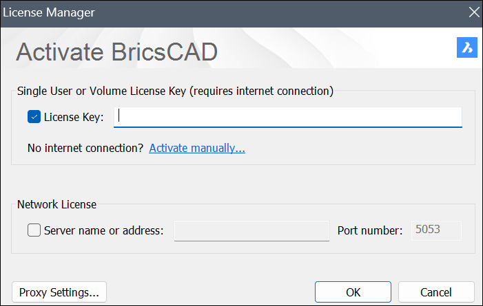

  2. LICENSEMANAGER コマンドを実行して、Bricsys ライセンス管理 ダイアログボックスを開きます。
  3. ライセンス管理ボタンをクリックして、ライセンス管理 > ライセンス情報ダイアログボックスを開きます。
  4. 変更...ボタンをクリックして、ライセンス管理 > BricsCADのアクティベーションダイアログボックスを開きます。
  5. ライセンスキーは私のライセンスアカウントのセクションを参照してください(ライセンスはどこで確認できますか?の記事)。
  6. ライセンスキー入力欄にライセンスキーを貼り付けます。
  7. OK ボタンをクリックして、ライセンスを有効にしてください。

  1. BricsCADを起動します。
  2. 以下のいずれかの操作を行います:
    • BricsCADを初めて起動する場合は、BricsCADダイアログボックス内のライセンスを有効にするをクリックしてください。
    • 既存のライセンスを変更したりアップグレードする場合は、LICENSEMANAGERコマンドを起動し、ライセンス管理をクリックし、変更...ボタンをクリックします。
  3. ライセンス管理 > アクティベートBricsCADダイアログボックスで手動でアクティベートをクリックします
    ライセンスマネージャー > 手動アクティベートダイアログボックスが開きます。
