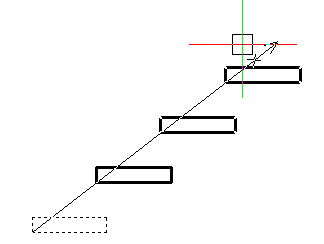

選択図形の最初のコピーが作成されます。
2番目のコピーはダイナミックに動きます。
プロンプト表示:2点目を入力 [元に戻す (U)/配列複写 (A)/繰り返し (R)/終了 (E)]:
- 以下のいずれかの操作を行います:
- 複数のコピーを作成するには、点を指定し続けます。
- Enterを押して終了します。
