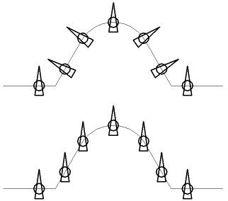

プロンプト表示:ブロックを図形に整列しますか? [はい (Y)/いいえ (N)]<はい (Y)>:
- ブロックを整列させるかどうかを選択します。
プロンプト表示:分割数:
- 値を入力し、Enterを押します。
図形がブロックで分割されます。
ブロックを整列させる(上)、整列させない(下)
