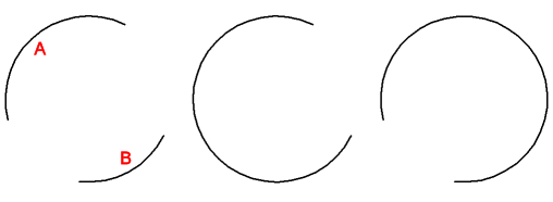

2つの円弧の結合
中心と半径を共有する(=同じ円上にある)同一平面上の円弧は、反時計回りに結合されるため、結果の図形は選択する順番によって異なります。
- JOINコマンドを起動します。
プロンプト表示:一括結合する元図形、または、複数の図形を選択 [選択オプション (?)]:
- 最初の円弧を選択します。
プロンプト表示: 結合する図形を選択 [選択オプション (?)]:
- 2番目の円弧を選択します。
セット内の図形:1
- 右クリックします。
BricsCADのレポートです。2つの円弧が1つの円弧になりました。
結合前の状態(左)結合後の状態:最初にAを選択(中)、最初にBを選択(右)
