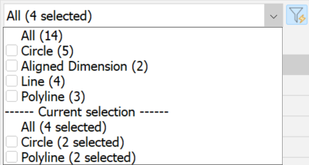

図形リスト
図形タイプのドロップダウンメニューでは、以下の2つのリストを使用できます。
  • 最初のリストには、図面内に存在する図形タイプが表示されます。
  • 2番目のリストには、選択セットが存在する場合、既存の選択セット(カレントの選択)にある図形タイプが表示されます。
チェックボックスと図形の数は、どちらのリストも図形の種類ごとに表示されます。
図形タイプの選択
  1. 図形メニューのドロップダウンボタンをクリックします。
    基本の図形セットとして、すべてオプションが事前選択されています。
  2. (オプション) 目的のリスト内のチェックボックスをオンにして1つまたは複数の図形タイプを選択し、基本の図形セットを定義します。
    例えば、
    • 特定の半径を持つ円から構成される図形セットを作成するには、この手順でチェックボックスのみをオンにします。半径プロパティは、次の手順でフィルターとして使用できるようになります。
    • 特定の画層にある図形から構成される図形セットを作成するには、この手順で、必要なすべての図形タイプのチェックボックスをオンにします(または、リストの最上部にあるすべてをクリックします)。画層プロパティは、次の手順でフィルターとして引き続き使用できます。
