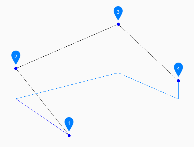

  1. 開始
  2. 次
  3. 次
  4. 終点

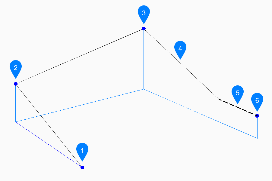

  1. 開始
  2. 次
  3. 次
  4. 最後に描かれたセグメント
  5. フォロー
  6. 終点

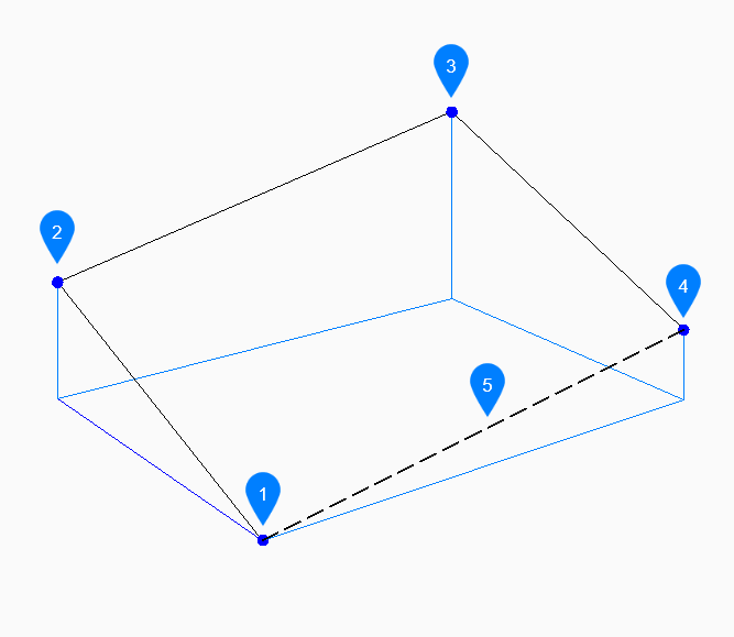

閉じる
最後のセグメントの終点から最初のセグメントの始点まで3Dポリラインセグメントを自動的に作図します。これでコマンドは終了します。
  1. 始点/終点
  2. 次
  3. 次
  4. 次
  5. 最後に描かれたセグメント
