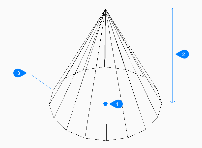

- 円錐の底面の中心
- 円錐の底面の中心を指定します。

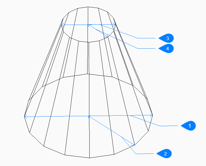

- 円錐の底面の半径
- 円錐の底面の半径を指定します。
- 直径
- 円錐の底面の直径を指定します。
- 円錐の上部の半径
- 円錐の上部の半径を指定します。
- 円錐の上部の直径
- 円錐の上部の直径を指定します。

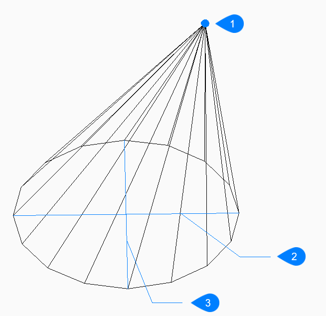

- 楕円形状
- 楕円の軸の1点目の端点を指定して楕円錐を作成できます。
- 中心
- 楕円形の底面の中心を指定します。
- 軸の端点
- 軸の端点を指定します。
- 楕円の軸の2点目の端点
- 楕円の軸の2点目の端点を指定します。
- 他軸
- もう一方(2番目)の軸の半径を指定します。
- 頂点
- 円錐の頂点の位置を指定します。
- 円錐の高さ
- 円錐の高さを指定します。
- 分割数
- 円錐の曲面をシミュレートするための等分割線の数を指定します。デフォルト値は16です。
