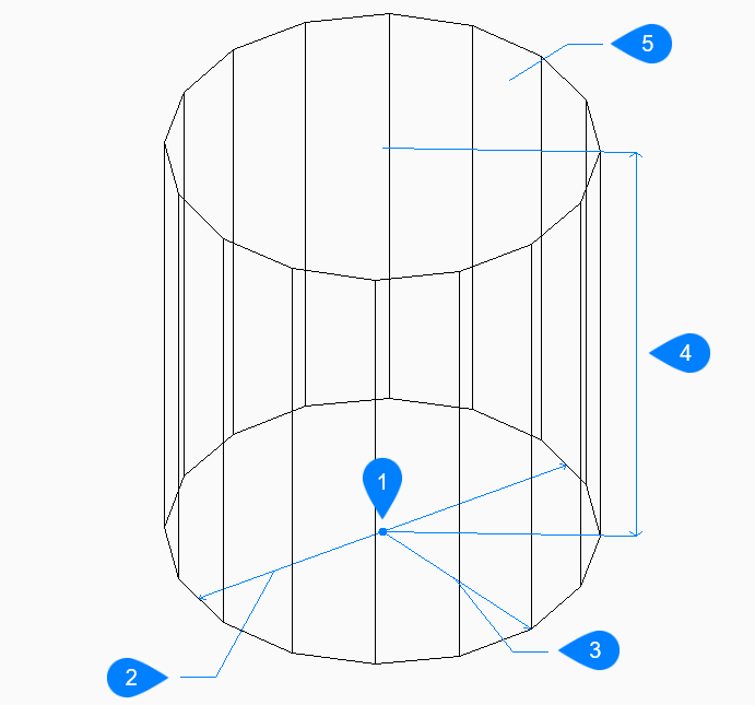

このコマンドでは、以下の2通りの方法で円柱の作成を開始します。
- 円柱の底面の中心
- 楕円形状
- 円柱の底面の中心
- 円柱の底面の中心を指定します。
- 円柱の底面の半径
- 円柱の底面の半径を指定します。
- 直径
- 円柱の底面の直径を指定します。

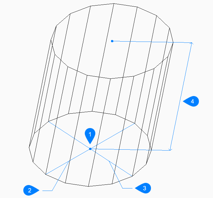

- 楕円形状
- 楕円軸の最初の端を指定します。
- 楕円の軸の2点目の端点
- 楕円の軸の2点目の端点を指定します。
- 中心
- 楕円の中心を指定します。
- 軸の端点
- 楕円の軸の端点を指定します。
- 他軸
- もう一方(2番目)の軸の半径を指定します。
- 中心
- 斜めの円柱を作成する軸のもう一方の端の中心を指定します。
- 円柱の高さ
- 円柱の高さを指定します。
- 分割数
- 円柱の曲面をシミュレートするために使用する等値線の数を指定します。デフォルト値は16です。
- 中心
- 1番目の軸
- 他軸
- 高さ
