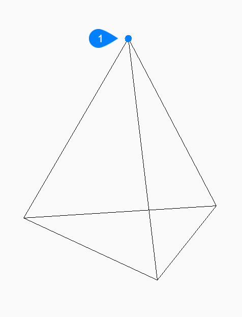

- 四面体
- 3つ目のポイントを指定して3つの側面を持つ角錐 (四面体) を作成したら、このオプションを選択して角錐の底面を完成させます。
- 四面体の頂点を設定
- 四面体の頂点(1)を指定します。
- 頂点

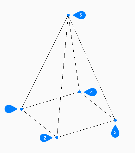

- 底面の最後の点を設定
- 角錐の底面の4点目を指定します。
- 角錐の頂点をセット
- 角錐の頂点の位置を指定します。

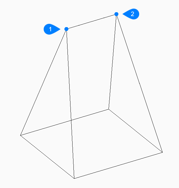

- 稜線
- 始点と終点を指定して、角錐の頂点にエッジを作成します。
- 辺の始点
- 辺の終点

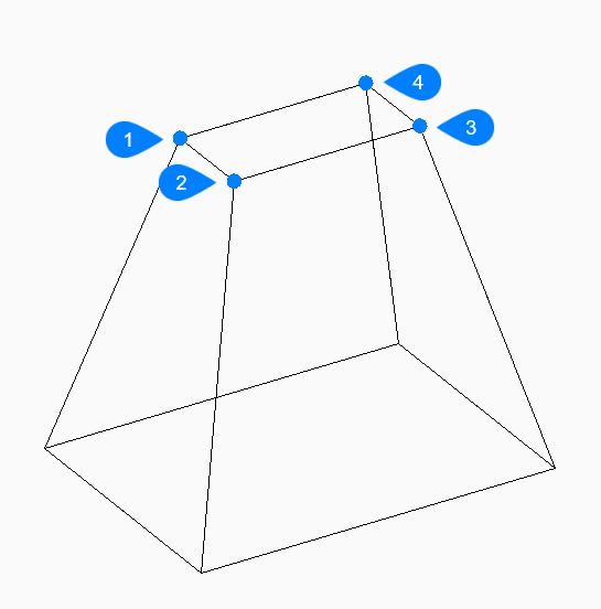

- 上面
- 4つのポイントを指定して、角錐の頂点に面を作成します。
- 1点目
- 2点目
- 3点目
- 最後の点
