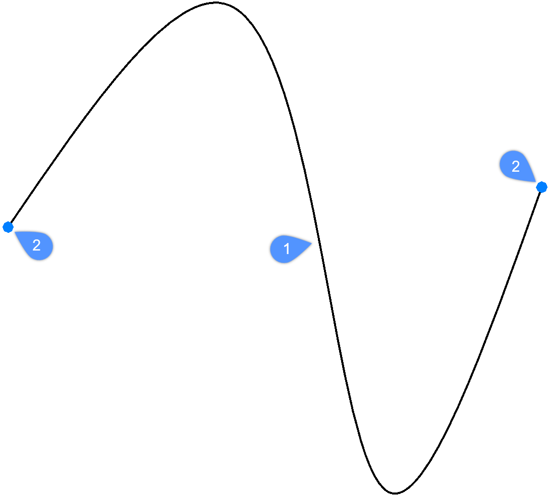

破断線シンボルは、次の手順でカスタマイズできます。
  1. 新規図面を開きます。
  2. シンボル(1)を作図します。
  3. Defpoints画層をカレントに設定します。
  4. POINTコマンドを使用して、シンボルに2つのポイント(2)を追加します。破断線は、これらのポイントでシンボルと交差します。
  5. この図面を ExpressTools フォルダーに保存します。デフォルトのパスは C:\Program Files\Bricsys\BricsCAD V27 en_US\ExpressTools です。
