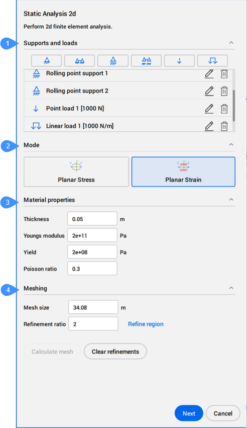

  1. 支持と荷重
  2. モード
  3. 材料特性
  4. メッシュ

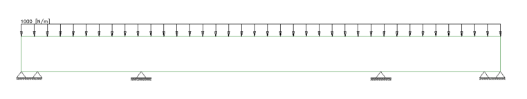

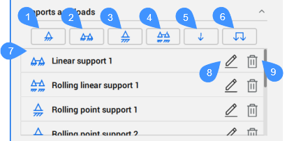

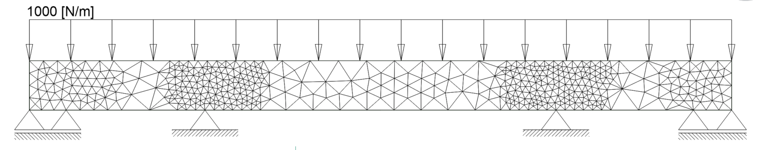

支持と荷重
適切なボタンをクリックして、荷重(点圧、線圧)および支持(点支持、線支持、転がり点支持、転がり線支持)を追加します。荷重と支持は、曲線図形に設定します。
  1. 点支持を追加
  2. 線支持を追加
  3. 転がり点支持を追加
  4. 転がり線支持を追加
  5. 点荷重を追加
  6. 線荷重を追加
  7. 追加した支持と荷重の一覧
  8. 編集ボタン
  9. 削除ボタン
点支持を追加
図面の領域の境界線上の点をクリックして、点支持を追加します。
線支持を追加
図面の領域の境界線上の1番目と2番目の点をクリックして、線支持を追加します。
転がり点支持を追加
図面の領域の境界線上の点をクリックして、転がり点支持を追加します。
転がり線支持を追加
図面の領域の境界線上の1番目と2番目の点をクリックして、転がり線支持を追加します。
点荷重を追加
図面の領域の境界線上の点をクリックして、点荷重を追加します。次に、境界に接する荷重の角度(デフォルトでは90度、境界線に垂直)を指定し、点荷重の値を指定します。
線荷重を追加
図面の領域の境界線上の1番目と2番目の点をクリックして、線荷重を追加します。次に、境界に接する線圧の角度(デフォルトでは90度、境界線に垂直)を指定し、線圧の値を指定します。

追加した支持と荷重の一覧
追加したすべての支持と荷重の一覧です。個別に編集または削除することができます。

モード
解析を実行するモードを選択します。
平面応力
平面応力モードで解析を実行します。応力テンソルが平面外コンポーネントを持たないと仮定される場合に、このモードを選択します。
平面ひずみ
平面ひずみモードで解析を実行します。Z方向のひずみがゼロであると仮定される場合に、このモードを選択します。
材料特性
材料特性を定義します。
厚さ
材料の厚さを定義します。
ヤング率
材料のヤング率を定義します。
降伏値
材料の降伏値を定義します。
ポアソン比
ポアソン比を定義します。

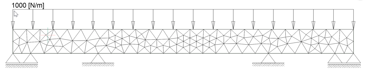

メッシュ
入力境界のメッシュを定義します。
メッシュサイズ
メッシュ要素のエッジの長さを定義します。
細分化率
細分化領域に使用する細分化率を設定します。
メッシュ計算
メッシュサイズ・荷重・制限に従って、領域全体のメッシュを生成します。
注: このボタンは、初めてメッシュを生成する場合のみ使用します。
メッシュ更新
メッシュサイズ・荷重・支持を変更した場合は、メッシュを更新する必要があります。
領域を細分化
複数の細分化領域を追加すると、指定した細分化率に基づいて生成されたメッシュが改善されます。
細分化をクリア
細分化した領域をすべて削除します。

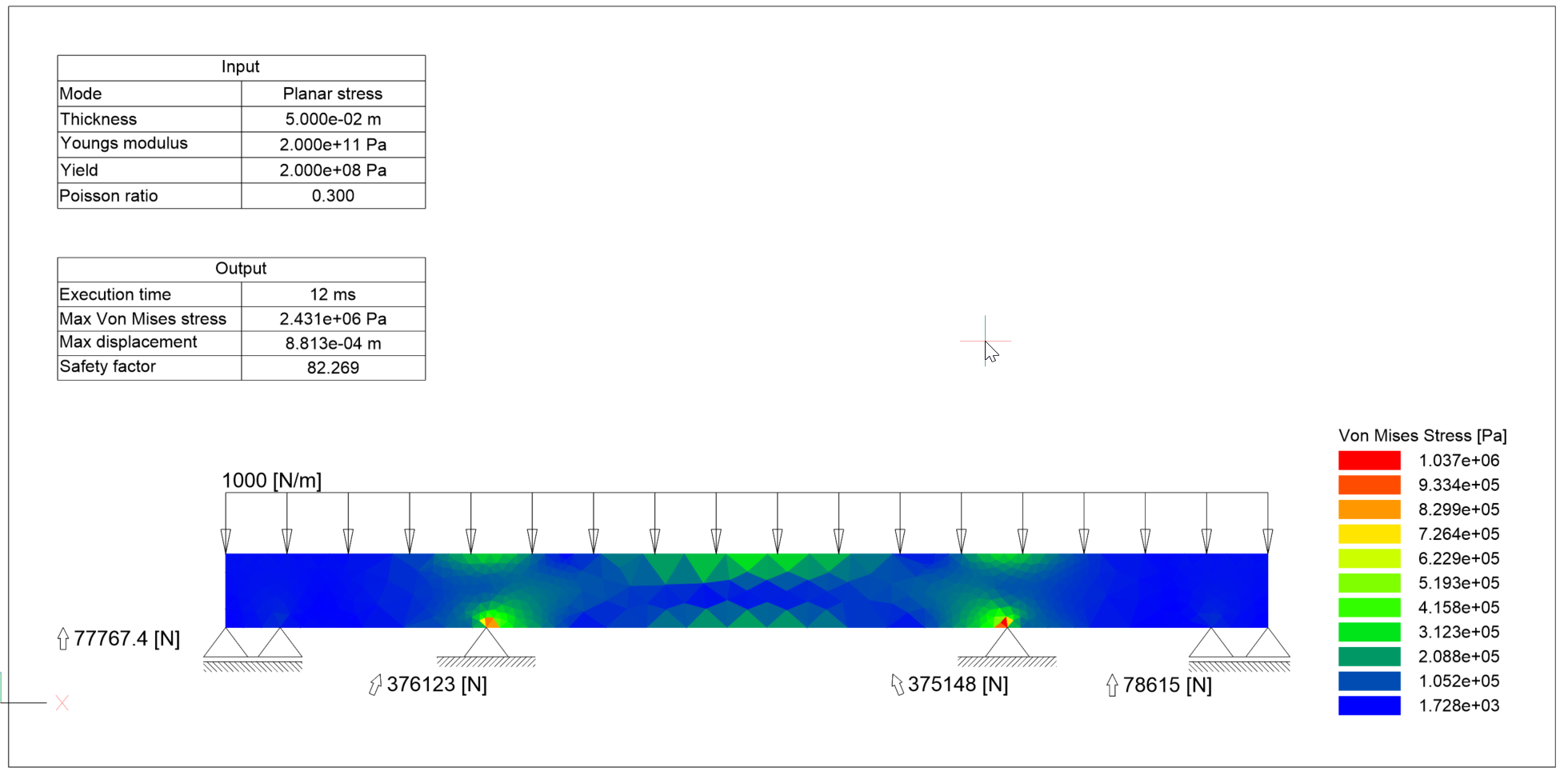

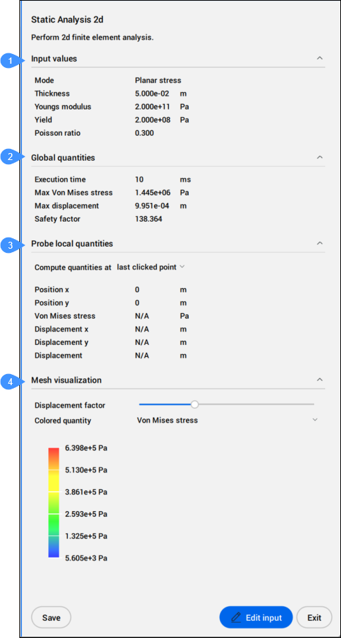

次へボタンを押すと、分析結果が表示されます:
解析結果
  1. 入力値
  2. グローバル数量
  3. ローカル数量の調査
  4. メッシュの視覚化
入力値
前のパネルで定義した入力値が表示されます。
グローバル数量
計算による出力値が表示されます。
実行時間
実行時間が表示されます。
最大ミーゼス応力
最大ミーゼス応力が表示されます。
最大変位
計算による最大変位が表示されます。
安全係数
計算による安全係数が表示されます。
ローカル数量の調査
指定した点におけるローカル出力値を表示します。ドロップダウンリストから、前回指示点またはマウスホバー点のいずれかを選択します。
X位置
指示した点のX位置が表示されます。
Y位置
指示した点のY位置が表示されます。
ミーゼス応力
指示した点のミーゼス応力が表示されます。
X方向変位
指示した点のX方向の変位を表示します。
Y方向変位
指示した点のX方向の変位を表示します。
移動距離
指示した点のY方向の変位を表示します。

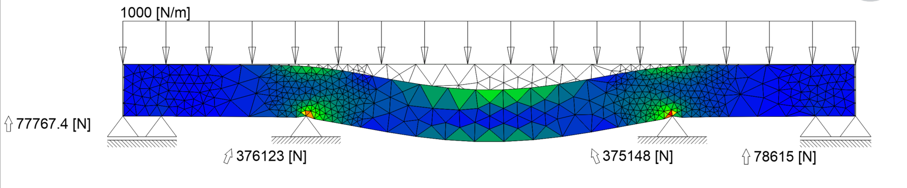

メッシュの視覚化
メッシュの結果表示を制御します。
変位係数
変位係数を定義します。
メッシュ内のノードの実際の変位は、通常非常に小さいため図面では気付きません。変位係数を使用すると、メッシュ内の節点の変位を誇張して表示します。
カラー数量
変位とミーゼス応力の数値を含むカラーマップの凡例を表示します(ドロップダウンリストを参照)。
