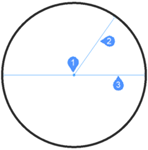

円の中心を選択
円の中心を指定できます(1)。
半径を設定
円の半径を指定できます(2)。
直径を指定
円の直径を指定できます(3)。

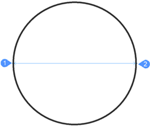

2点
正反対の 2 つの点(1 と 2)を指定して、円を定義できます。

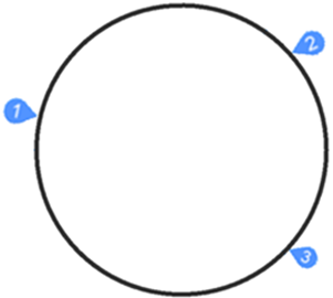

3点
3点を指定して円を定義できます。

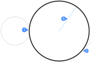

接-接-半径
図形(1と2)に対する2つの接点とその半径(3)によって円を定義します。選択した接点で半径を指定できない場合、2番目の接点と半径を再度指定するよう求められます。

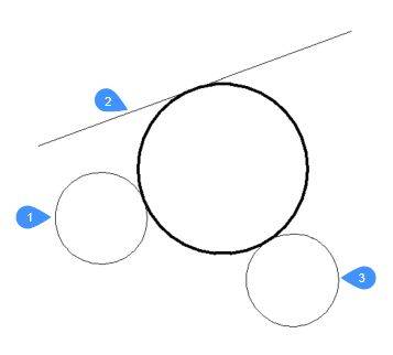

接点-接点-接点
図形(1、2、および3)への3つの接点によって円を定義します。

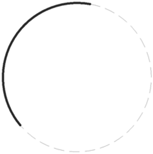

円弧を円に変える
円弧を360度に延長して円に変換します。

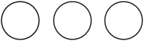

連続
上記のいずれかの方法を使用して、同じサイズの複数の円を作成します。Enterを押して、コマンドを終了します。
