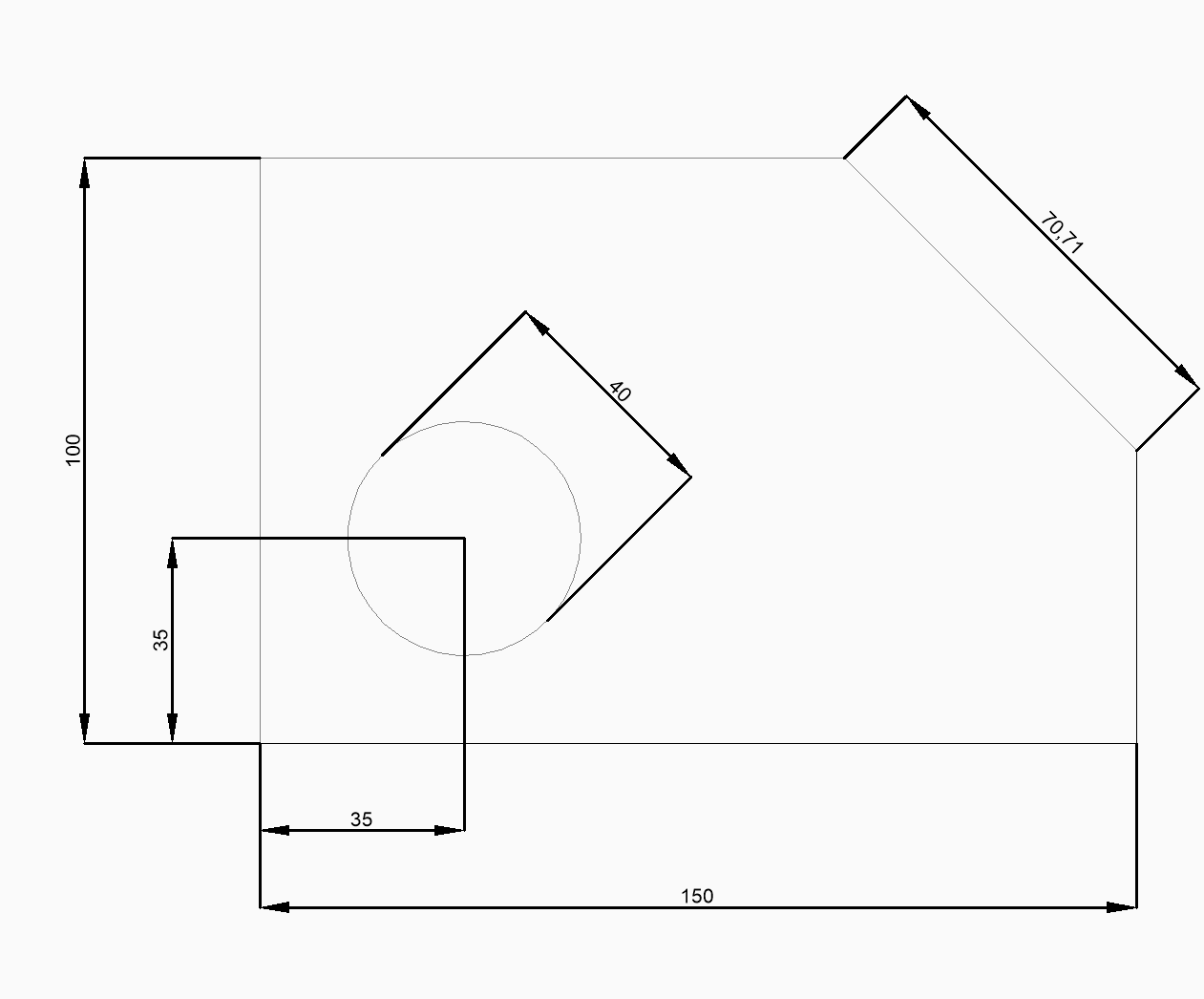

寸法補助線の原点と一致する寸法を作成します。寸法は、現在の寸法スタイルに基づきます。オプションを使い、寸法値の角度や内容を指定できます。
注: アイソメトリック・ビューは、実際の真のジオメトリ・サイズを反映したディメンションが可能です。

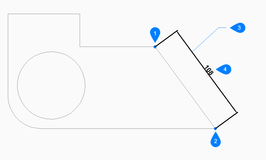

最初の寸法補助線の1点を指定して、平行寸法の作成を開始できます。
2番目の寸法補助線の基点
2番目の寸法補助線の点を指定できます。
寸法線の位置
寸法線の位置を指定します。寸法は各寸法補助線の原点から同じ距離に配置されます。
  1. 1番目の寸法補助線の原点
  2. 2番目の寸法補助線の基点
  3. 寸法線の位置
  4. 平行寸法

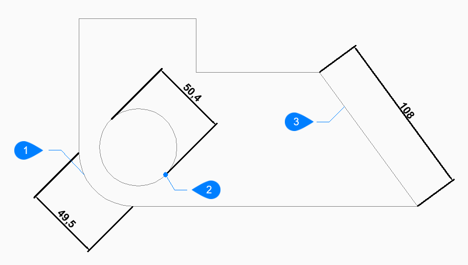

寸法を入力する線分、ポリラインセグメント、円弧、または円を選択できす。
注:
  • 線分を選択した場合、線分の端点が寸法補助線の起点として使用されます。
  • 円弧を選択した場合、円弧の端点が寸法補助線の起点として使用されます。
  • 円を選択した場合、円上の選択点を1つ目の寸法補助線の起点として使用され、円の直径上の反対側の点が2つ目の寸法補助線の起点として使用されます。
  1. 円弧図形
  2. 円図形の選択点

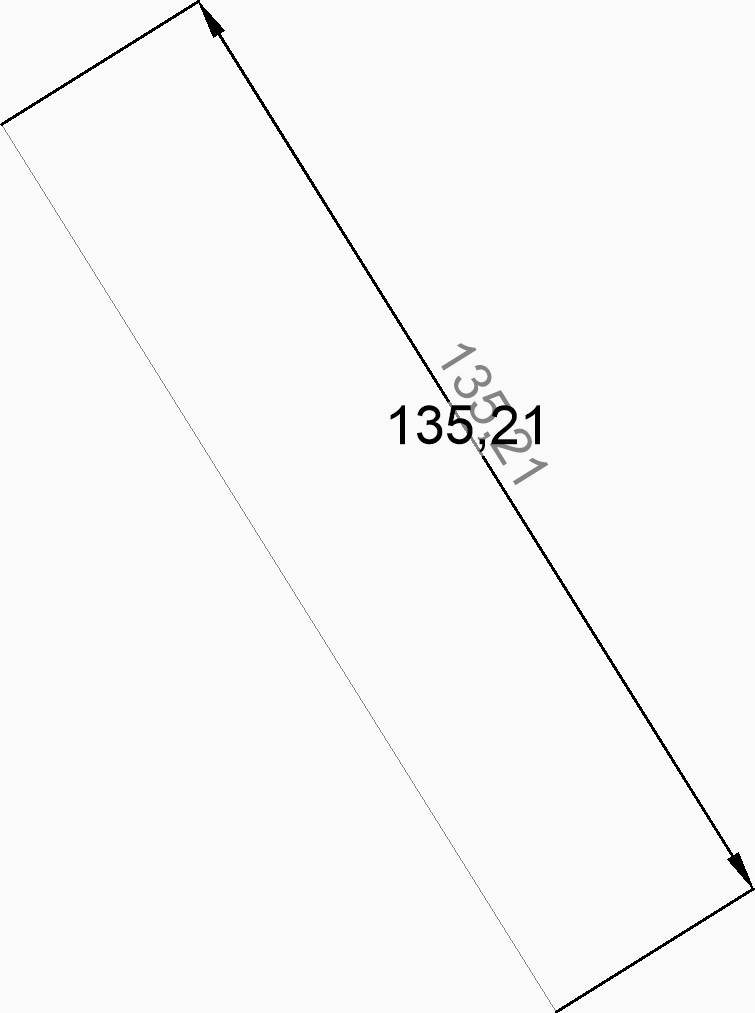

寸法テキストの角度を指定します。値を0にすると、寸法テキストが寸法線に整列します。その他の値を指定すると、寸法テキストは現在のUCSのX軸を基準にして回転します。

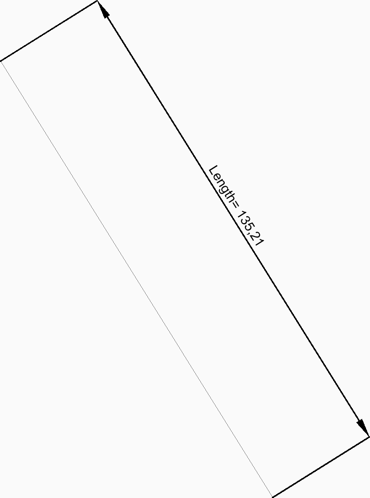

寸法値を入力して、長さ寸法の測定値を含むデフォルトの寸法値を上書きします。寸法の測定された長さを山括弧(<>)で囲み、他の寸法値と共に表示することができます。
