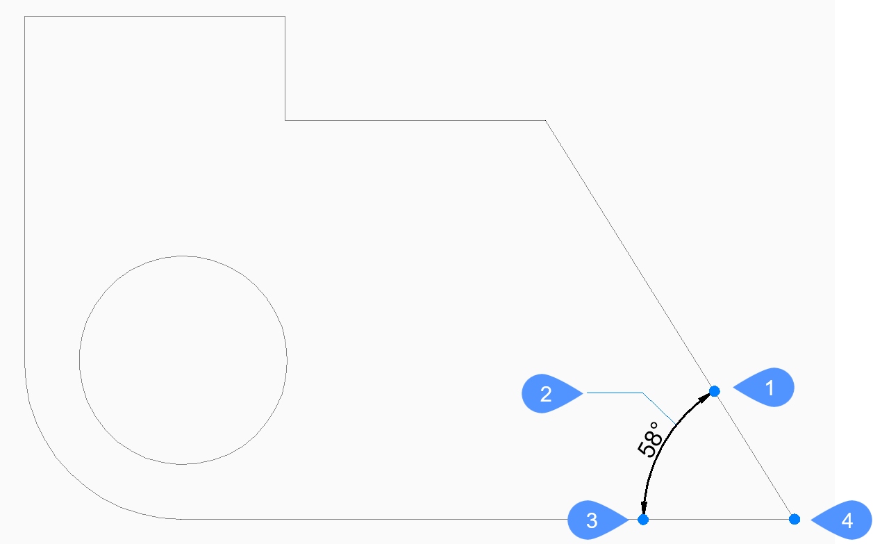

- 線分、円弧、円を選択
- 寸法の線分、円弧、または円を選択して角度寸法の作成を開始できます。
線分または線分セグメントを選択した場合は、次のオプションが表示されます。
- 角度寸法のもう一方の線
- 別の線分セグメントを指定できます。

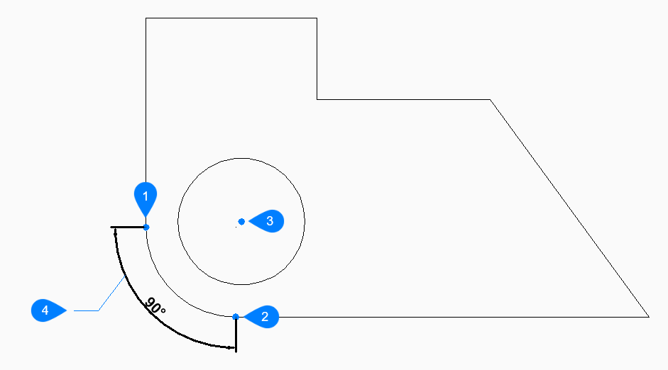

円を選択した場合は、次のオプションが表示されます。
- 角度のもう一方の辺
- 角度の片側を定義する点を指定できます。最初に円を選択した点によって、角度の反対側が定義されます。
- 円を選択
- 円の反対側
- 角度の頂点
- 円弧寸法の位置
- 円弧寸法の位置
- 寸法円弧の位置を指定します。

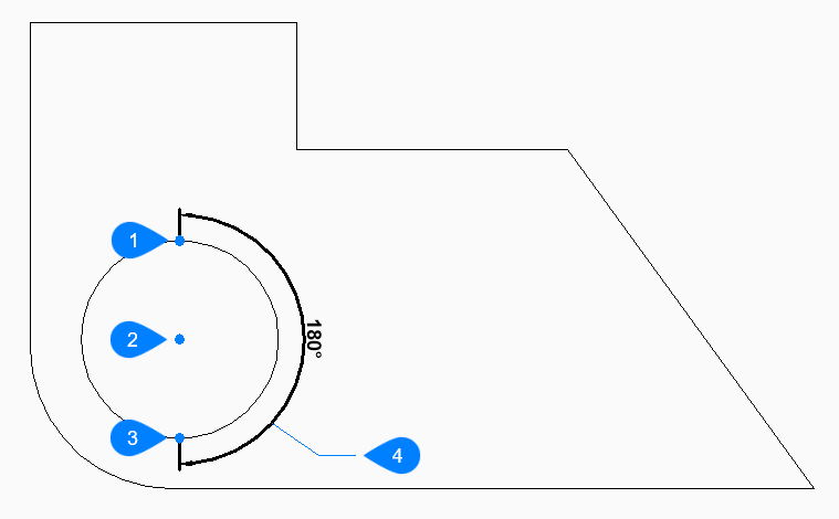

- 角度を指定する場合はEnterを押します。
- 角度の頂点と辺を指定して角度寸法の作成を開始できます。
- 角度の頂点
- 角度の頂点を指定できます。
- 角度の1番目の辺
- 角度の 1 つの辺を定義する点を指定します。
- 角度のもう一方の辺
- 角度の反対側を定義する点を指定します。
- 角度の1番目の辺
- 円弧寸法の位置
- 角度のもう一方の辺
- 角度の頂点

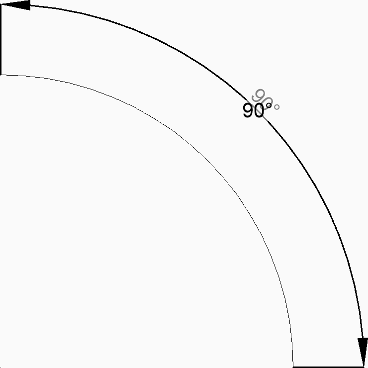

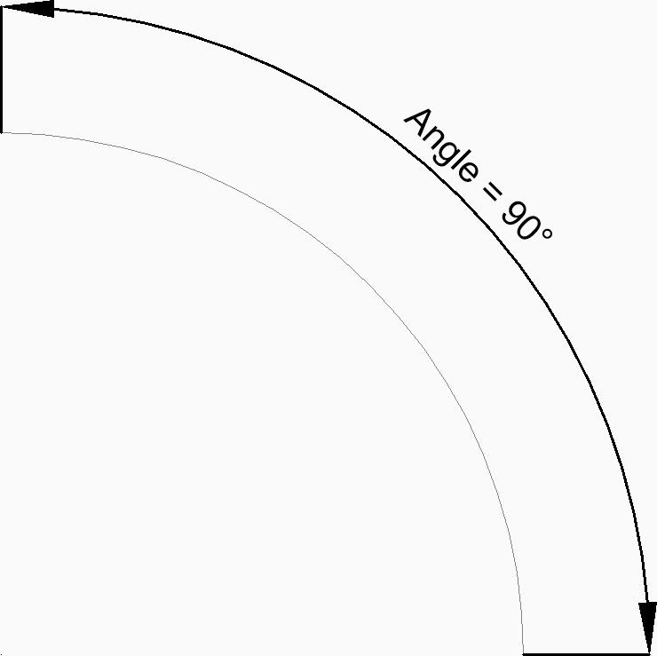

- 文字
- 寸法値を入力して、寸法の測定された長さを含むデフォルトの寸法値を上書きできます。寸法の測定された長さを山括弧(<>)で囲み、他の寸法値と共に表示することができます。
