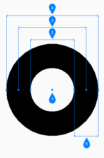

  1. 中心
  2. 内径
  3. 直径
  4. 外径
  5. 幅

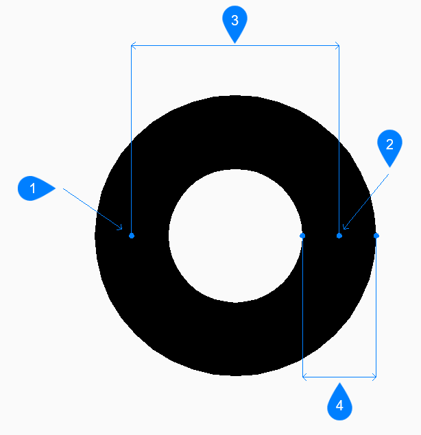

2点
幅を指定してドーナツの作成を開始できます。
直径の1点目
直径上の1点を指定します。
直径の2点目
直径上の2点目を指定します。
  1. 1点目
  2. 2点目
  3. 直径
  4. 幅

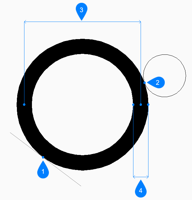

接-接-半径
最初の図形で接点を選択してドーナツの作成を開始できます。
ドーナツの2番目の接線の点を指定
2 番目の図形上の接線点を選択できます。
ドーナツの幅
ドーナツの幅を指定します。
ドーナツの直径
ドーナツの有効な外径を指定できます。
選択した接線では不可能な直径を指定した場合、接線と直径を指定し直すよう指示するプロンプトが表示されます。
  1. 接点1
  2. 接点2
  3. 直径
  4. 幅
