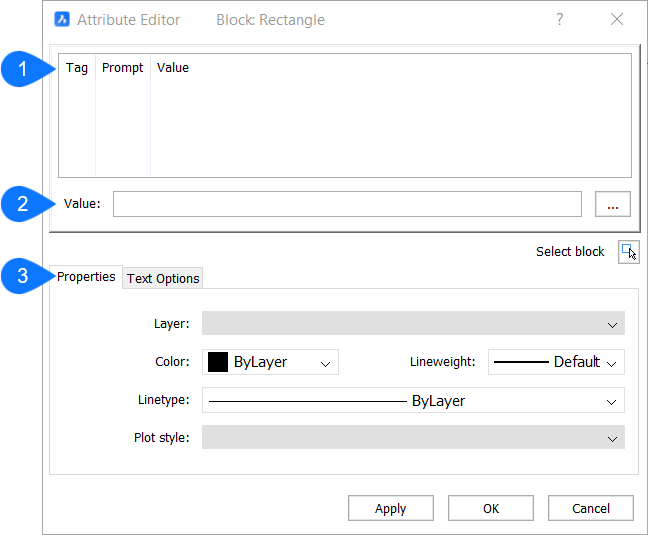

拡張属性編集 ダイアログボックスを使用して、1つのブロックに含まれるすべての属性の値およびほとんどのプロパティを編集します。
  1. 属性概要一覧
  2. 値
  3. プロパティ
  4. 文字オプション
属性概要一覧
ブロックで使用されているすべての属性の概要を表示します。
値
カレントに選択されている属性をリストから表示します。新しい値を入力することができます。
プロパティ
選択した属性のプロパティを指定します。
画層
選択した属性の画層を指定します。
色
選択した属性の色を指定します。
線種
選択した属性の線種を指定します。
印刷スタイル
選択された属性の印刷スタイルを指定します。

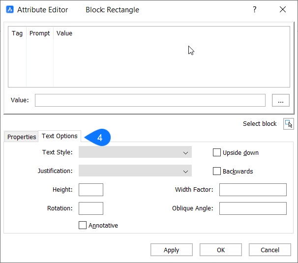

文字オプション
文字スタイル
選択した属性の文字フォントを指定します。
位置合わせ
選択した属性の文字配置位置を指定します。
上下反転
チェックすると、文字が上下逆に表示されます。
前後反転
チェックすると、文字が前後逆に表示されます。
高さ
選択した属性の文字高さを指定します。
回転
選択した属性の文字の回転角度を指定します。
縦横比
選択した属性の文字巾を指定します。
斜角度
選択された属性の文字の斜角度を指定します。
