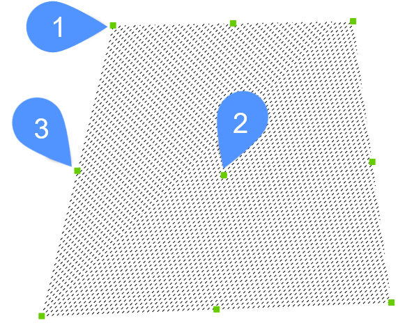

注: グリップを使い、ハッチングを直接編集することができます。
  • ハッチングの移動は、中心のグリップ(2)をドラッグします。
  • ハッチングの境界を変更するには、各境界の頂点(1)、または、境界のセグメントの中点(3)をドラッグします。
