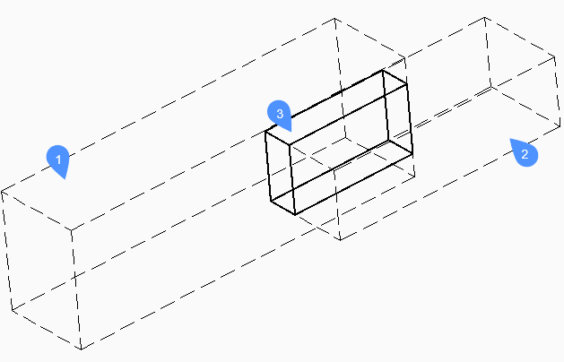

1つまたは複数の3Dソリッドや2Dリージョンを指定して、1つ目(1)と2つ目(2)のACIS図形セットを指定します。
「すべて」ですべてのACIS図形をセットに入れておき、後で1番目のセットをチェックオプションを使い、それらを互いにチェックすることができます。こうすることで、2つの図形を作成せずに済みます。
1つ目のセットの図形が2つ目のセットの図形と比較され、干渉ボリューム(3)または領域の結果が、INTERFERELAYERシステム変数で定義された画層に作成されます。この画層はレジストリに保存され、「干渉」の初期値を持ちます。

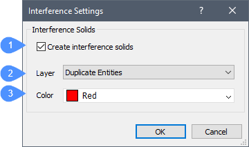

- 干渉設定ダイアログボックスを表示します。
- 1番目のセットをチェック
- 最初のセットに2つ以上の図形が含まれている場合、図形の干渉をチェックして、それらの干渉図形を作成します。
- 干渉ソリッドを作成しますか?
- 干渉ソリッドを作成するかどうかを選択します。
